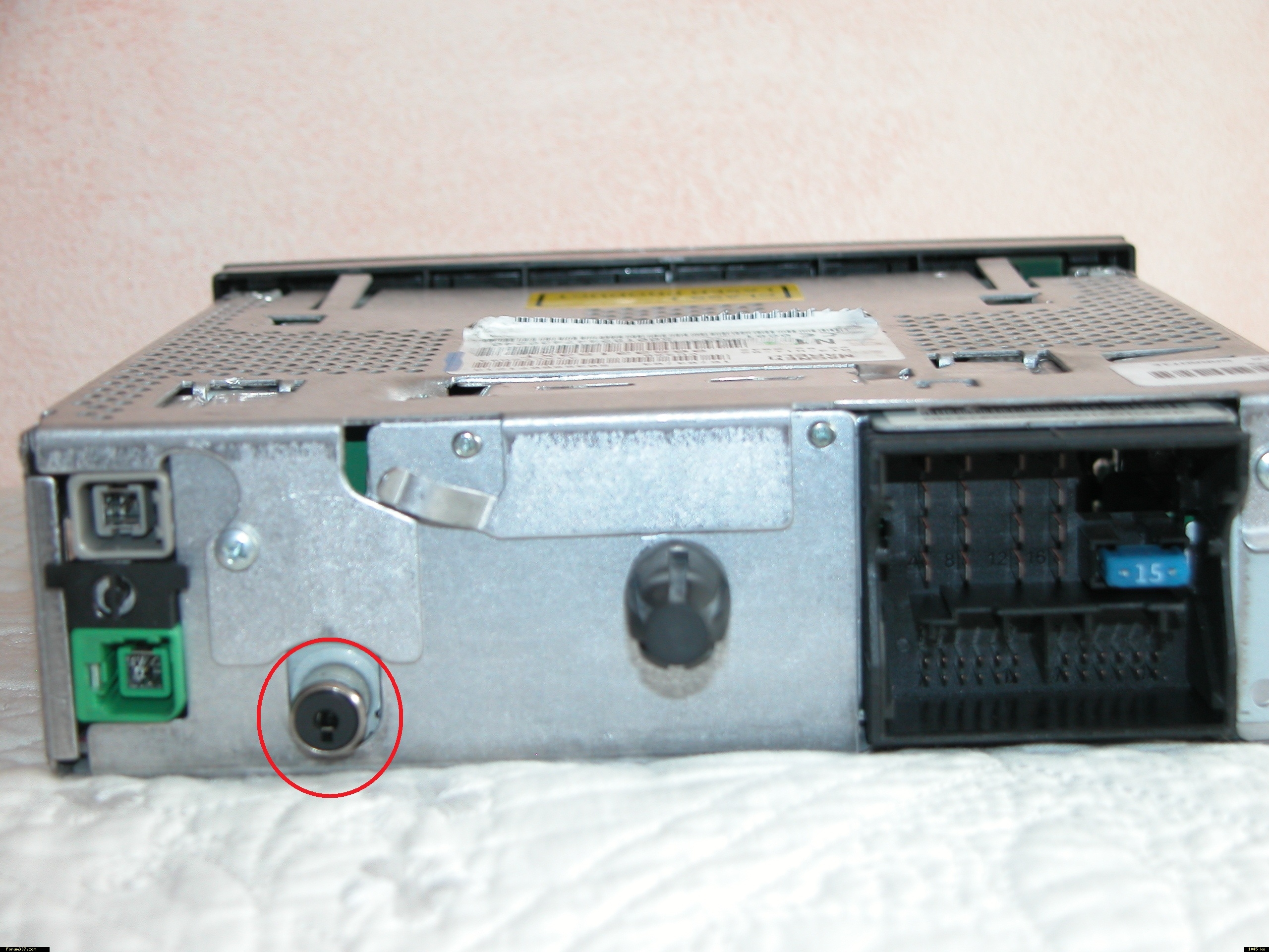

Bonjour à vous tous,
Mon RT3 VAN monochrome n'ayant plus de radio (apparemment carte tuner HS...) je me suis procuré un autre RT3 VAN d'occasion.
Toutes les fonctions marchent : téléphone, CD, chargeur et... radio.
Par contre, le télécodage ne s'est pas bien effectué car je n'ai plus de son maintenant (sur le RT3 acheté) ! Crying or Very sad
Du coup, j'ai remis mon ancien dont je voudrais remplacer la carte tuner par celle qui fonctionne.
Problème : je ne suis pas du tout calé en electronique. Embarassé..
J'ai bien ouvert le boîtier mais je n'arrive pas à "repérer" ladite carte.
Qui peut m'aider rapidement please ? Rolling Eyes
Merci d'avance pour vos lumières et vive ce forum d'entraide ! Wink

Salut
la carte TUNER est celle ou tu as l'entrée antenne ( RADIO )
