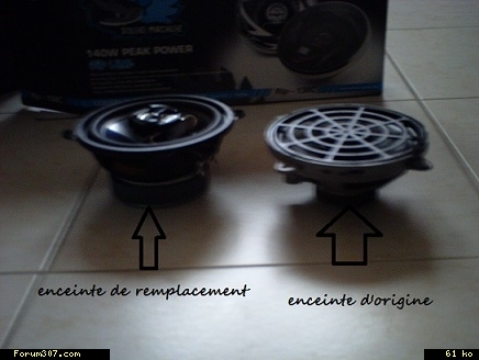

la profondeur et de 65mm maxi voici une foto pour te faire voir la différence entre une enceinte d'origine et une enceinte normal

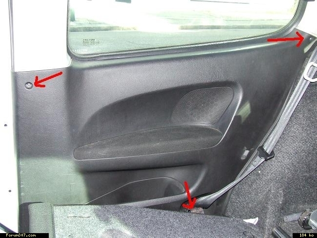

alors tu a 3 vis a dévissé la premiere et celle de la ceinture de securité (taille de la vis 16) ensuite les deux autres sont des vis torx voici une photo trouvé sur le forum qui d'ailleur ma bien aidé Super content :D
On enlève les fixations (flèche rouge), puis en rabattant ou en levant (dépend de la situation) on enlève la garniture en partant du bas (a cause de la ceinture).
Le reste c est des fixations en plastique, ou coincé sous le joint.
Bref rien d insurmontable et fait en 5 minutes
