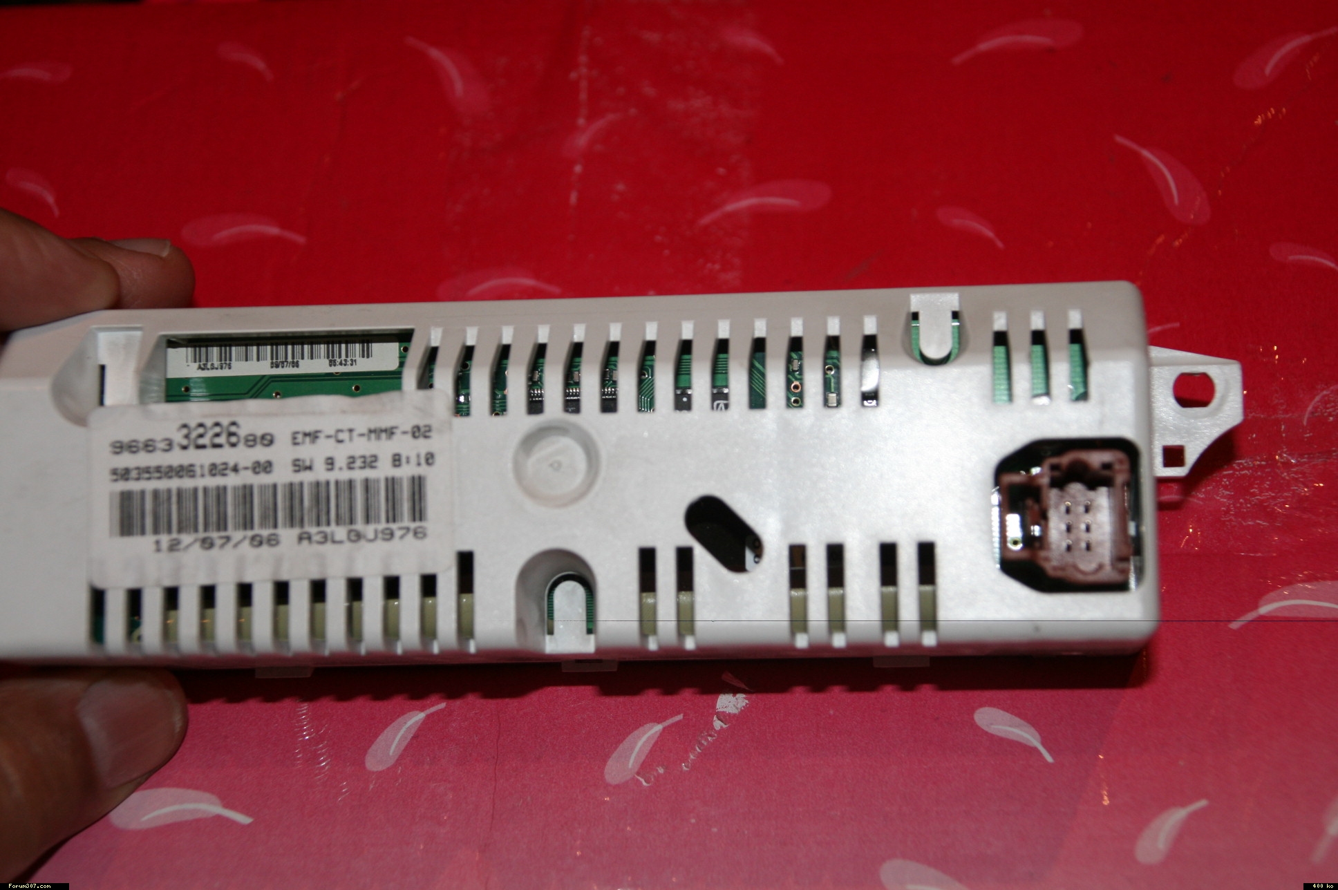

seb66playa a écrit :
L'écran type C existait déjà pour les 307 phase 1 avec RT3 + écran monochrome Clin d'oeil ;) Clin d'oeil ;) (peu connu)
pour RT3 MONOCHROME c'est un AMF type " CT " ,le connecteur est diffèrent ( 6 pins )
