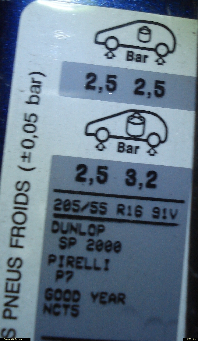

Bonjour, étant donné que j'ai changé mes jantes en 15" pour du 16" j'ai mon tableau avec des correspondances qui est donc faux.
Ma question est donc toute simple, quelqu'un pourrait me faire une photo ou me donner les informations précises sur des pneumatiques de taille: 205/55/R16
Merci d'avance et vous souahirant une bonne journée à tous Cool

2.4bars

et en cas de voiture bien chargée c'est 3.2bars.

c'est pas du surgonflage, c'est les préconisations du constructeur en cas de voiture chargée. c'est marqué sur l'étiquette dans la portière

moi c'est 2,4 bars normale et 2,6 forte charge.

je crois que sur ma berline c'est 2.5 partout et 3.2 à l'arrière en charge

J'ai une berline et c'est 2.4 partout et 2.6 ou 2.7 à l'arrière en charge.

3.2 bars Shocked Shocked Shocked arretez les gars c'est enorme, ça ne dépasse pas les 3 bars, et 3 c'est déjà de trop...

Comme indiqué sur l'étiquette située dans la portière de ma 307 (et je pense que quelques ingénieurs haut placés de Peugeot et Dunlop ne disent pas des conneries) la pression à froid et en charge normale pour les 4 pneus est de 2.5 bars. En cas de charge importante à l'arrière la pression doit etre augmentée à 3.2Bars. Vous faites ce que vous voulez avec vos pneus mais moi quand on me dit 3.2Bars ben quand je suis chargé (pas juste une valise) et que je fais de la route, je mets 3.2bars
