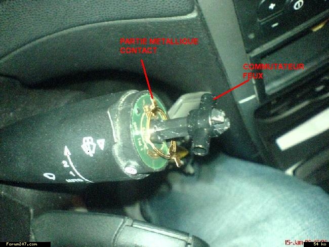

Pour tous ceux à qui les phares s'allument intempestivement cela ne vient pas du com2000 en lui même (selon peugeot) mais de la manette de gauche (des phares):
1ere Solution

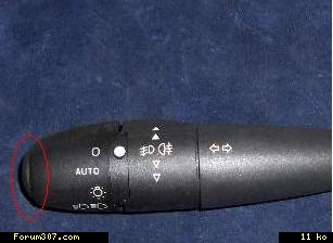

Démonter (faire levier) le bouton "auto" allumage des feux auto (en rouge) avec un petit tournevis

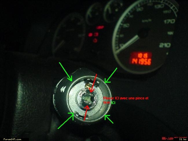

Pincer les deux dents en plastique avec une pince pour dégager la commande des feux (attention il y a deux petit bidule en fer qui peuvent être projeter a cause de petit ressort)
Ici c'est la commande d’essuie glace mais c'est le même principe pour les feux
Retirer le commutateur de feux ainsi que la partie métallique, toujours en pinçant les 2 dents
Vérifier que la partie métallique mobile est en bonne état si oui regarder les pistes sur la partie verte sur le commodo, les essuyer avec un chiffon puis rajouter une fine couche étain sur la plus longue (le commun).
Remonter tout dans le sens inverse et tester
