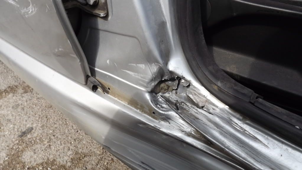

Oulala pas bon du tout ca!! Y'a eu un constat? un expert vas t-il passer?

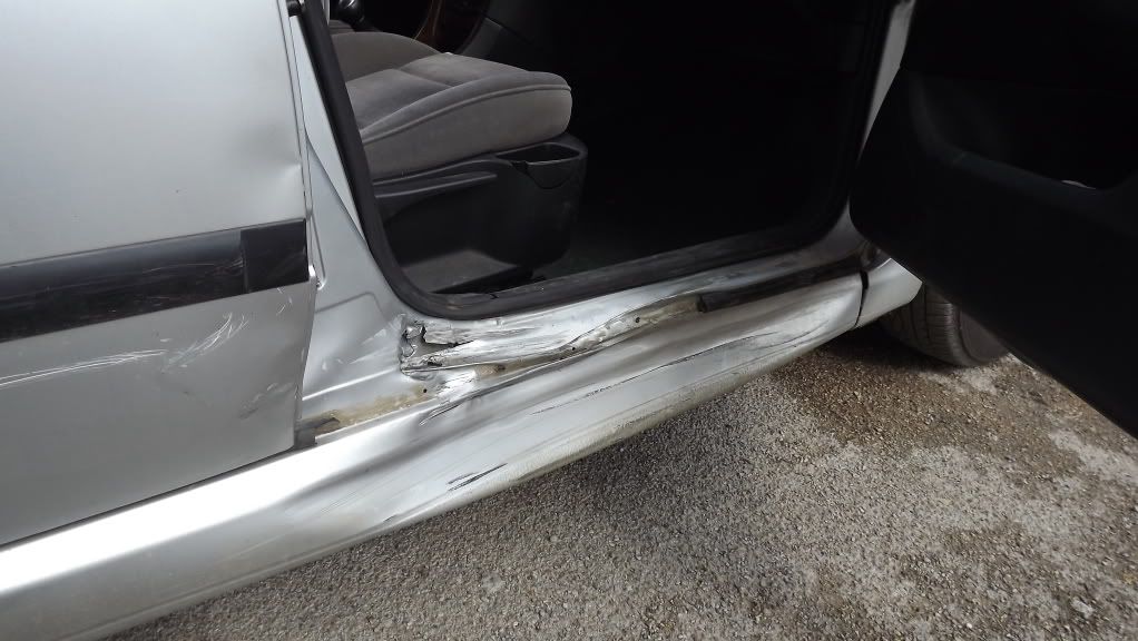

au vu de la 2ème photo, je dis pareil, pas bon du tout le bas de caisse.
De quand date ta voiture, les km, et le modèle ? Elle est estimée à combien ?

Je te comprend mais ton souci est assez important la! Franchement ca va te revenir tres cher pour la faire reparer! Moi je serai toi, je n'envisagerai meme pas de la reparer...

y'en a pour 2900€ en gros juste pour les pièce de carroserie sans la Mo si c'est fesable autemps en retrouver une autre a ce prix la

+1 en effet gros travail à faire au vu des dégâts de la 2ème photo.
Au pire revends là en pièces détachées pour financer le rachat d'un véhicule car au vu de l'année et du kilométrage ça ne vaut pas la peine d'effectuer des réparations

je suis carrossier peintre et vu le taf ca vaut pas 1000€...
rien que le trou dans le montant il va bien galerer le mec...

1000euros ?! franchement je demande à voir, le bas de caisse est défoncé, dieu sait ce que cela cache pour toute la structure notamment montant de portière!
De plus tu as 1 portière HS et l'autre à refaire...
Demande des devis détaillés des prestations avant de faire les travaux...

Le pied milieu au dessus du bas de caisse à trop reçu apres qui dit que derriere la structure du chassis à pas morfler.
Je ne suis pas pour non plus pour faire réparer puis effectivement y a gros de main d'oeuvre rien qu'en debosselage.
C'est dommage pour cette voiture car elle pouvais encore bien rouler.

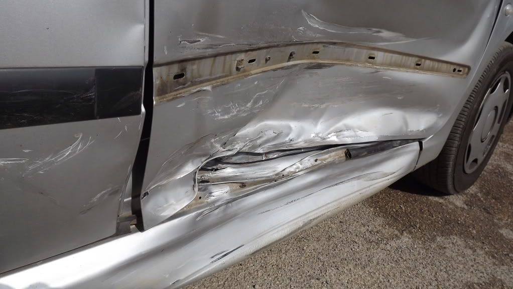

Au vue de la portiere je pense qu'en achetant une porte à la casse serait déjà une bonne chose et moins cher (pas de main d'oeuvre a payer dessus pour la redresser)
Au vue du bas de caisse, c'est tout a fait faisable!
Au vue de l'intérieur de la porte ou nous avons un beau trou, c'est ici que ce situe le plus gros du travail.
Pour te répondre 1000€ c'est impossible à moins d'avoir du travail baclé.
2300€ est un prix qui est plus juste.

Le châssis à bien bougé je pense :/

chez un petit carossier la main d'oeuvre sera moins cher en tt cas. Mais la personne a tt a fait raison. Va falloir tout découper car moins de travail a faire dessus.
Je pense que si ta ttes les pieces d'occaz y'en aura pr 2 jours pleins de travail dessus

Je pense que pour 2000€ sa peut être faisable, pour ma part je procederai de la facon suivante :
racahat d'une portiere en casse auto, et trouver une 307 egalement en casse couper une longeur de bas de caisse la recuperer la replacer sur ton auto en coupant le même morceau souder, suivant la taille du trou qui restera je pense qu'au tire clou sui faisable
En revanche sa risque de prendre du temps et un peu de ta main do'euvre

Pas vraiment effrayant le choc ... une fois démonté c'est moins choquant.
Le pied montant et le bas de caisse tu peux dessouder toi meme si tu es bricoleur. Il faut laisser la partie intèrieure en perçant les points de soudures. Tu coupes environ 5 cm après ce qui est plié. Perso je ne suis pas carrossier et je l'ai fait sur une 205 3 portes. Après faut trouver un carrosier qui veut bien te souder les pièces d'occas par contre
Mais à presque 300000 kms ... est ce que ça vaut vraiment la peine?

pas bon le bas de caisse coté intérieur a l'air touché aussi... montant de porte surement bouger
