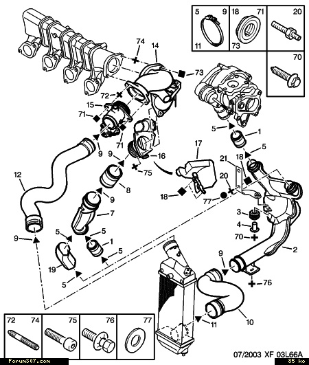

si ça siffle mais que ça ne pousse pas, ça peut être une fuite sur le circuit de sural ou la wastegate qui reste ouverte/fuit

slt Omers
qu'est ce que le circuit de sural?
as tu un shéma

il faut verifier tout les tuyaux d'air entre le turbo et le collecteur d'admission.
il y a des durites, des tuyaux plastique, des vannes papillon, l'echangeur, etc.
