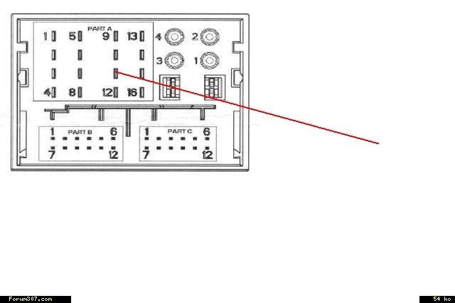

je déterre un peu =)
Avez vous une photo pour me montrer ou se trouve la broche 11 du bloc A afin que je branche mon remote
MessagePosté le: Dim 29 Jan 12 à 21:54    Sujet du message: Répondre en citant
a priori se serais celle-ci

MessagePosté le: Dim 05 Fév 12 à 20:57    Sujet du message: Répondre en citant
apparemment en regardant derrière mon autoradio je n'est aucun câble qui arrive a cette endroit est ce normal ?
et si oui quel genre de cosse faut il pour brancher le remote correctement ...
