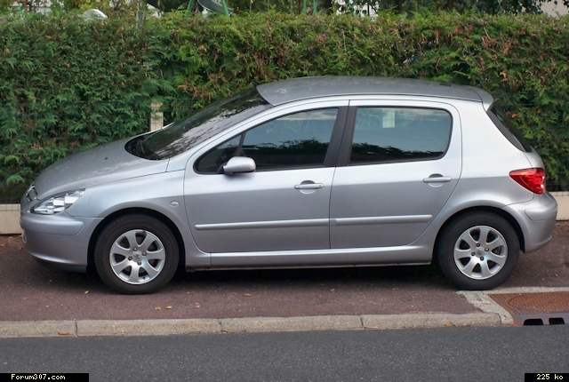

Voila je vais franchir le pas, le changement des jantes.
Le truc c'est que je n"y connais rien.J'ai besoin de vous les amis.
Voila ma 307 2.0l hdi 90.
Voila ceux qui m'intéresse.
http://www.mtk-tuning.com/zoom.php?ref=3295&ra=
http://www.mtk-tuning.com/zoom.php?ref=3294&ra=
Je vise en 18 pouces.Mais sont ils compatibles sur 307?
J'attend vos réponses.

un aperçu Clin d'oeil ;)

J'ai trouver ces pneus là sur http://www.allopneus.com
NANKANG NS2 225 / 40 - 18 92W - 82,90 € TTC
PIRELLI PZERO ROSSO 225 / 40 - 18 92W - 126,90 € TTC
FALKEN ZE912 225 / 40 - 18 92W - 103,90 € TTC
YOKOHAMA PARADA PA01 225 / 40 - 18 92W - 142,90 € TTC
Vont ils s'adapter sur les jantes?
Avec ces jantes
Par contre pour les jantes y'a soit 18' 4x108 ET28 ou 18' 4x108 ET16.
Ça change quoi ET28 ou ET16 ?
Et je voudrais savoir s'il y'aura pas de soucis de montage ou autre que ce soit jantes et pneus?
Merci @+.
Edité par 10shikuro le Sam 15 Aoû 09 à 17:54 (3 fois)

Bon j'ai eu une réponse du site qui me dit qu'il reste en stock que du 18 pouces en 4X108 ET18 (plutôt ET16 une erreur de leurs part surement) et que les pneus approprier serait du 225/40/18.
Ma dernière question avant de commander tous ca, ET16 (cale ou pas cale) c'est bon pas? Pour les pneus lesquels me conseillez vous et pour le 92w (225 40 18 92W) c'est bon ou pas.
J'attend vos réponse les connaisseur!

alors tinkéte pour la puissance moi je suis en 20 pouces sur un HDI 90 chv et c les traine c sur c pas une fusée mais bon la route n'est pas un circuit
aprés un ET de 16 sa ira pas si ta jante c du 8 pouces elle va trop resortir de ton aile moi avec une jante de 8, 5 je suis en ET 24 et a raz de l'aile et sa sert a rien de mettre des cales ta jante ressortira encore + il faut que tuy raméne ton ET a 22 voir 24 sinon ta jantes sera trop ressorti

Donc du 18' 4x108 ET28 serait top seb ?
Edité par 10shikuro le Sam 15 Aoû 09 à 17:55
Seb 307 le retour
Inscrit le: 29 Déc 2008
Messages : 879
MessagePosté le: Lun 10 Aoû 09 à 19:30    Sujet du message: Répondre en citant
oui sa devrait passé je pense mais de toute fasson il vaut mieux un ET plus grand comme sa tu peux jouer avec une cale
moi a la bas mes jantes sont ET 40 j'ai pu les metre en ET 24 a l'aide de cale de 16 min donc
mais opte plustot pour un ET 24 voir 26 mais pas plus 28 j'ai peur que sa touche ton amorto et que toi soit obligé de mettre une cale de 2 min
a aussi une chose pour mettre du 225 tes jantes doive faire au moin 8 pouces de larges

Ben sur le site il propose que du 18' 4x108 ET28 ou 18' 4x108 ET16 http://www.mtk-tuning.com/zoom.php?ref=3295&ra=.Donc ca sera du 18' 4x108 ET28 mais les pneus ca va être quoi.DSL mais je m'y connais pas beaucoup niveau jantes et vu que je commande sur le net car pas de boutique spécialiser ou j"habite je veux pas faire de bêtise.

j'ai regardé le lien et 16 pour 307 je suis septique j'ai peur que la jantes ne ressorte de trop mais contacte les par tel je pense que c le mieux

Les 2 déport c'est quoi exactement ?
28 et 18
ou 28 et 16.
Car perso je choisirai 18, ça tombera mieux et ça ne touchera pas avec des 225/40R18 !
Par contre les 16, là ça va être vraiment à raz de chez raz à l'arrière.
Mais ton pack de jantes il est à combien ?
EDIT : à oui j'ai cliqué sur le lien, 400 le jeu, spa cher ... sinon je t'aurais conseillé des 18 "Peugeot" Clin d'oeil ;)

ce n'est plus du tuning dans ce cas la et vla le prix c pas le meme budjet , pour le meme prix en concesion il a une jante et en 15 pouces mdr super les jantes peugeot

Ha parce que dans un message plus haut tu disais qu'il y avait une erreur et que c'était 18.
Si c'est 18 fonce, tes jantes arriveront à raz les ailes Clin d'oeil ;)

Tu est sur car d après seb en ET16 ca va ressortir de trop voir toucher l'aile.

Le site ma répondu.
bonjour
moi je suis certain et je signe !
la jante shark en 18 que vous avez vue passe sur une 307 !
regardez notre 307 GTO elle est montée avec des K11 18 pouces en ET16 et c'est top non ! ?
http://www.mtk-tuning.com/zoom.php?ref=3281&ra=
eh bien elles ne frottent jamais !
cordialement

Bon ben je vais commander les shark en 18" 4x108 ET16 avec des pneus 225 40 18 (plus qu'a choisir une bonne marque pas trop cher)
Le vendeur de mtk ma conseiller tous ca donc je lui fait confiance.
