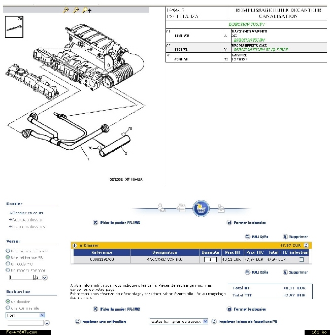

Voilà en voulant vérifier mes bougies ce matin sur ma 307 1.6 Essence de 2002 à peine de-clipsé l'un de ses 2 tuyaux que le bout (voir cercle rouge sur photo) c'est complètement arraché... il devait sans doute déjà ne plus tenir beaucoup car le câble du dessous est lui 100 fois plus résistant...
Mais voilà c'est l'arrivé d'huile d'après ce que j'ai pu remarquer...
Les garages étant fermé aujourd'hui quelle solution s'offre à moi pour réparer temporairement ce tuyau ?
Et pour la suite, est ce que vous avez la référence de cette pièce afin que je puisse la commander au plus vite ?

c'est les toyos de retour vapeur d'huile,
je pense qu'avec un collier tu doit arriver à faire tenir ça sans avoir à y remplacer, non ?
sinon valà la ref:

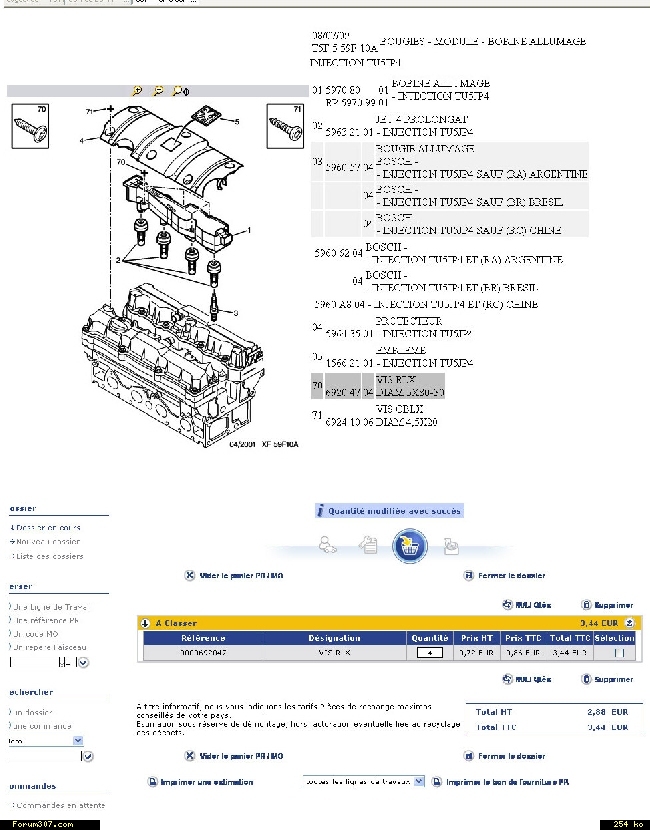

mille merci c'est pile la réponse qu'il me fallait Hiiiiii :)
par contre pour le collier non je n'y arriverais par car la fissure n'est pas du tout droite et ce n'est pas vraiment au bout du câble, c'est au 3/4 du câble Sad
temps que j'y suis, comme je vois que tu as accès au références, pourrait tu avoir accès aux références des 4 vis qui sont juste en dessous de ce câble ? les longues qui viennent fixé la bobine d'allumage ? car je voudrais en recommander par la même occasion car avec l'âge elles commencent à toutes foiré.
Merci encore en tout cas Hiiiiii :)

tes vis c'est bien le repère 70 sur le schéma je suppose ?
SilentDie
Inscrit le: 27 Déc 2007
Messages : 1009
Localisation : Harnes, 62
MessagePosté le: Lun 03 Aoû 09 à 15:24    Sujet du message: Répondre en citant
oui je parlais bien des 70, mille merci en tout cas, tout est commandé chez peugeot j'aurais tous ça demain, ouff Hiiiiii :)
