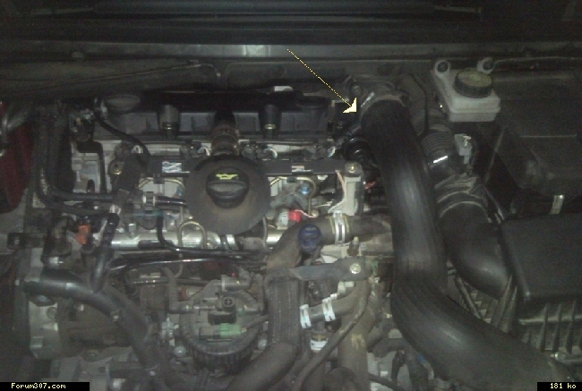

sur 307 moteur HDI 2L 110 cv mars 2004, 119000 km.
Apparition d'une fuite à une jonction de tuyauterie en haut à droite du moteur.
J'ai l'impression que la fuite vient de la grosse tuyauterie principale, puis ensuite dégouline sur les autres éléments en dessous.
A moins que ça fuit de l'un d'eux et que les projections remontent sur la grosse tuyauterie.
Mais comme y'en a derrière j'en doute.
Voilà, ensuite c'est de l'inconnu pour moi.
Donc si vous avez des explications et des conseils, voir votre avis sur le cout de la réparation, je suis preneur.
Merci pour votre aide.

Démonte la grosse durite, nettoie la et remonte la en serrant bien le collier.

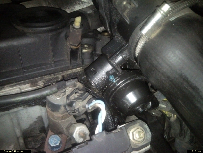

J'ai pas le même moulin mais je supputte que ce soit la durite qui revient du turbal et qui va dans l'intercooler,
sur la photo que tu montres on voit un suintement d'huile au niveau du doseur d'air,
alors oui tu peux resserrer un peu le collier de la durite (comme les coliers de toutes les durites d'ailleur ça fait pas de mal)
mais ça ne changera rien car c'est au niveau du doseur que l'huile suinte, et à mon avis c'est pareil sur tout les doseurs,
sur mon 136 y'en à 2 cote à cote et c'est pareil çà suinte Wink
Je ne sais pas comment fonctionne ces doseurs mais y'a certainement un genre de reniflar d'huile...
A mon avis toujours, tant qu'il ne s'agit que d'un suintement "pas trop excessif" tu laisses sinon faut le remplacer Wink

complément: sur un autre forum on me dit que c'est le boitier papillon doseur egr qui fuit, que ça n'est pas grave.
il faut nettoyer régulièrement l'huile et le changer à l'occasion.

Le remplacement n'est pas donné alors un bon nettoyage de temps en temps fera l'affaire je pense.
A voir si ça suinte pas trop
