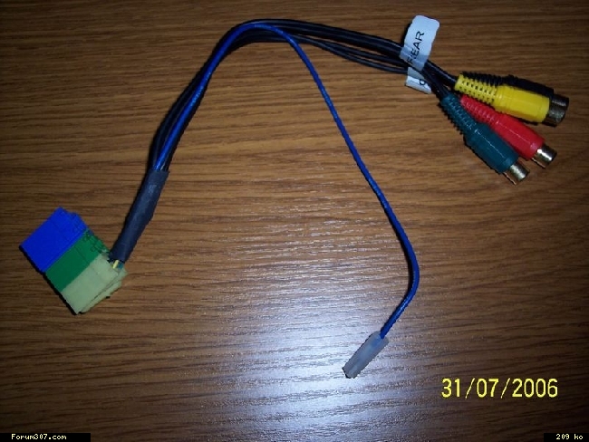

Je suis en attente de peugeot pour savoir si il est possible de brancher sur le poste d'origine ce cable
Car l'emplacement est prevu mais aucun son ne sort, donc j'attend de savoir si il est possible de l'activer..... Arrow
ivo013
Inscrit le: 16 Mar 2009
Messages : 78
Localisation : 13
MessagePosté le: Sam 18 Juil 09 à 06:15    Sujet du message: Répondre en citant
Je sais que le RD4 propose la possibilité de sortir en bas niveau (vue via modif par BSI) et que l'option JBL ds ce sent va . A ce propos, je cherches la ref qui correspond au câble RCA.
