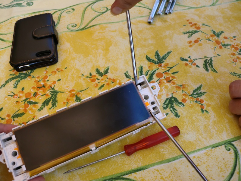

J'ai aujourd'hui voulu changer la couleur de mon afficheur type C et j'ai fait quelques photos pour vous montrer comment démonter la vitre et accéder à la petite feuille orange...

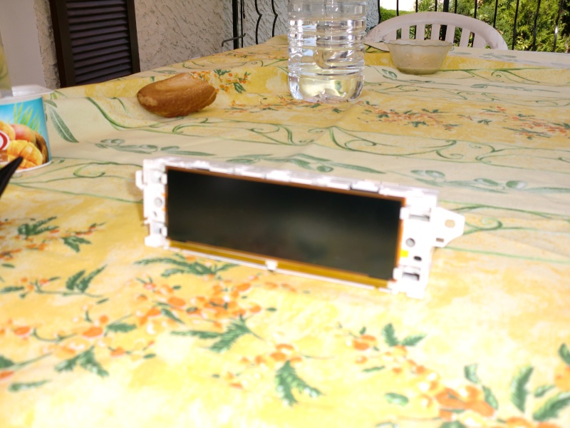

Voici déjà l'écran sans sa casquette:

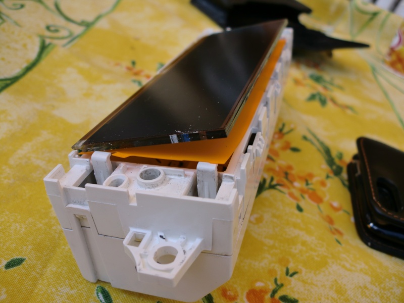

Pour enlever la vitre il faut y aller doucement avec un tournevis plat en écartant les fixations sur le coté de l'écran pour le dégager:

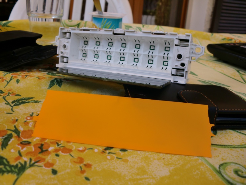

L'écran se dégage et on aperçoit la feuille plastifiée orange:
et voici les leds qu'on aperçoit derrière, 14 leds au total:

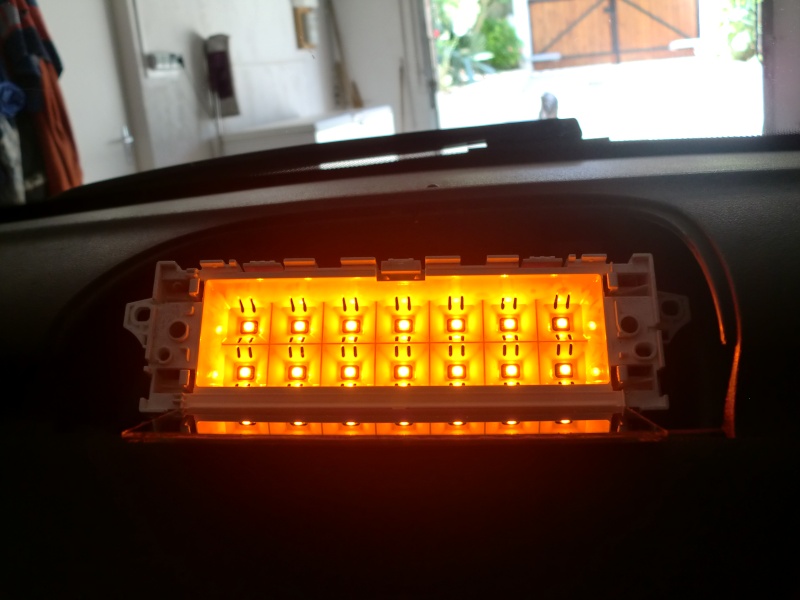

Le problème c'est qu'en mettant le contact pour vérifier l'éclairage, on s'aperçoit que les leds sont déjà orangées d'origine et qu'il ne suffit pas de remplacer la feuille orange comme pour l'écran type A pour modifier l'éclairage:
Je m'en suis donc arrétée là pour le moment car il va falloir remplacer les leds... Je compte bien le faire mais où les trouver ?

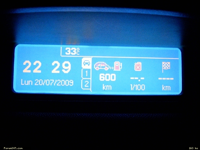

Pour les t5 je ne sais pas si c'est la meme chose, je ne pense pas, je crois que c'est 3 leds ou ampoules balnches, et il suffit juste de retirer la feuille orange et en mettre une blanche.
MessagePosté le: Ven 25 Juin 10 à 11:24    Sujet du message: Répondre en citant

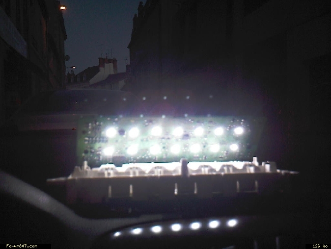

sur t5 il y'a 3 ampoules qu'il faut changer par des bandes de leds et mettre un filtre blanc.
sur t6 il faut changer les leds, voila ce que ca donne:
timon77
Inscrit le: 07 Avr 2010
Messages : 370
MessagePosté le: Ven 25 Juin 10 à 11:42    Sujet du message: Répondre en citant
très intéressant! merci poru les photos! mais dis moi tu a mis un filtre bleu c'est ca ?
MessagePosté le: Ven 25 Juin 10 à 12:07    Sujet du message: Répondre en citant
non blanc, au début j'avais mis du papier (une couche) mais on voyant le fibres du papier donc j'ai mis une feuille de plastique (intercalaire) blanche et c'est nikel Hiiiiii :)

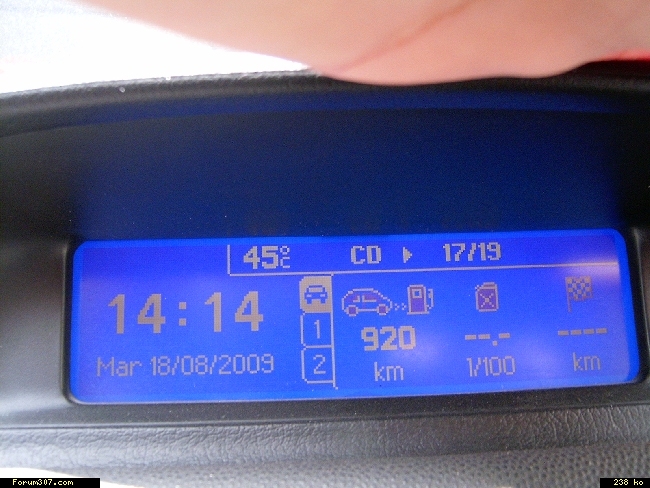

Salut, dit moi Le Pec, avec un filtre blanc ça ressort bleu comme sur les photos.
MessagePosté le: Ven 25 Juin 10 à 19:46    Sujet du message: Répondre en citant
oui, c'est les cristaux liquide qui sont bleu, si tu met un filtre d'une autre couleur que le blanc ca ressortira de la couleur que tu met mais en foncé: si tu met du rouge ca resortira rouge foncé voir noir et bien sur les lettres ressortiront aussi claire que le filtre.
c'est pour ca que le orange, il est orange foncé avec les lettres orange.
mais des que tu met un filtre blanc, avec des leds blanches, ca montre la vrai couleur des cristaux.
le plus simple moyen de le voir c'est tu démonter l'ecran en verre et de la mettre fasse au soleil Hiiiiii :)
