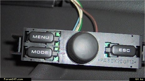

Citation:
Pour les interfaces ne permettant pas l’accés à l’ODB, il est possible d’acheter un module chez peugeot.
C’est le montage d’origine pour les 207 sans radio (mais avec EMF C) qui partent au Japon. Peugeot monte la commande 6563 62 et la molette 6563 61 sur le support 8219 PS/PR/VX (y’a plusieurs modèles selon le nombre de pushs et la présence du porte carte). La commande est câblée directement sur l’écran comme suit:
Connecteur commande 6 voies noir => Connecteur écran 12 voies marron
1 => 11
2 => 10
3 => 4
4 => 6
5 => 12
6 => 5
Cette commande permet l’accès et le contrôle de tous les menus dans l’EMF, sans RD4. Il faut câbler soi-même car aucune 207 vendue en France n’est pré-câblée.

Slt,
Pour ceux que ça intéresse pour 307
le support coute 61.32€
la commande 103.92€
et la molette 4.54€
ça fait cher juste pour commander l'odb
Exclamation Exclamation

Driggs a confectionné un petit adaptateur pour son rd4 qu'il branche de façon occasionnelle. Je trouve cela pas mal l'idée de la prise fakra qui arrive dans la boite à gant et op ya plus qu'à brancher le rd4 2 fois par an pour régler l'heure. C'est quand même mieux que la ptite commande qui coûte la peau des rouleaux, je parle de celle-ci:
@ plus tard
