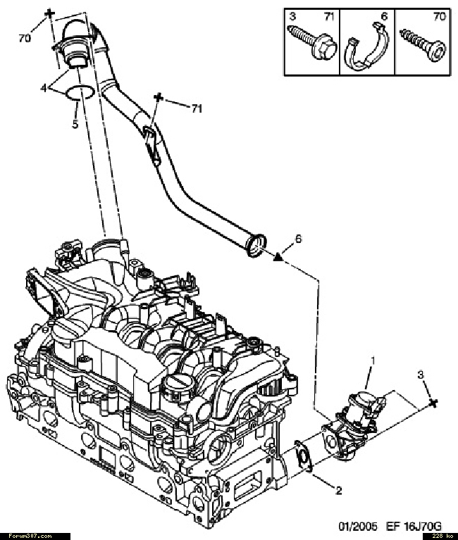

dans le tuto page 6 il y a les shemas
mais je ne sais pas ou elle est exactement sur le moteur
tonyfinn
Inscrit le: 02 Juil 2006
Messages : 77
MessagePosté le: Mar 20 Jan 09 à 17:44    Sujet du message: Répondre en citant
Salut....
C'est numero '1' sur l'image/diagramme....
Côté droit arrière du moteur.....
En plus tu peux pas vraiment debrancher ou boucher comme les anciennes EGR...

tonyfinn a écrit :
Salut....

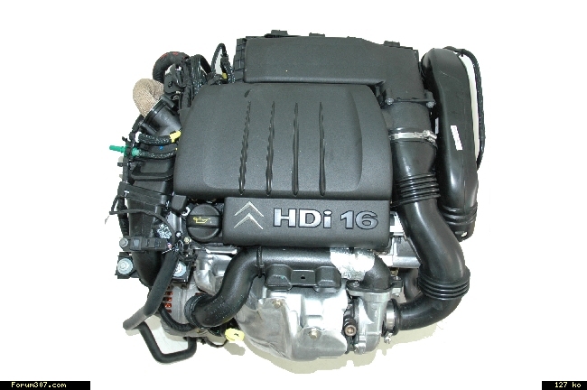

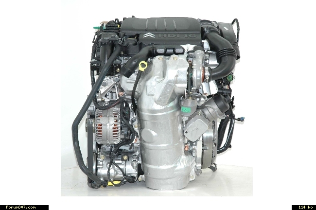

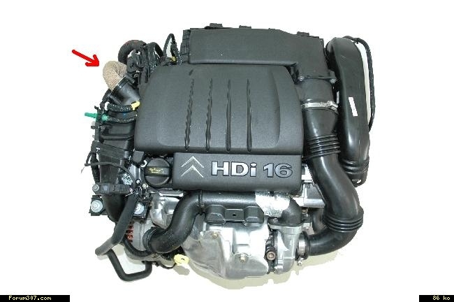

MessagePosté le: Mar 20 Jan 09 à 20:25    Sujet du message: Répondre en citant
voila mon moteur
image 1
image 2
donc le tuyau au niveau du numéro 70 (image1) c'est le même tuyau au niveau flèche rouge (image2) .
est ce que je peux boucher ce tuyau au niveau du numéro 70 (image1) ? si oui comment je fais ??

bonjour ta vanne egr est 10 cm plus bas je l ai changer aujourd hui ca va tout seul
