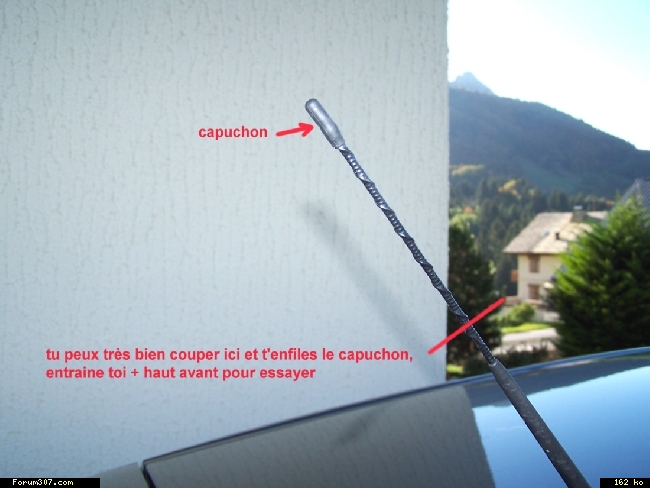

VAL74 a écrit :
pour l'antenne suffit de racourcir celle d'origine,
c'est gratuit et + efficace niveau réception que celle de 607...
tu coupes dans la partie "torsadée", t'arraches le petit capuchon de l'extrémité que tu remets là où tu as coupé, pour ça tu "dénudes" d'environ 2 cm le plastque noir et fils pour que le capuchon rentre bien, comme c'est fait à l'extrémité d'origine quoi, une goutte de colle dans le capuchon avant de le mettre et voilà le tour est joué!
et c'est aussi propre que d'origine, tu peux t'entrainer à couper l'antenne + haut au début pour te faire la main Wink
moi je l'ai racourci de 12 cm pour voir et c'est nickel (j'ai pas d'aileron)

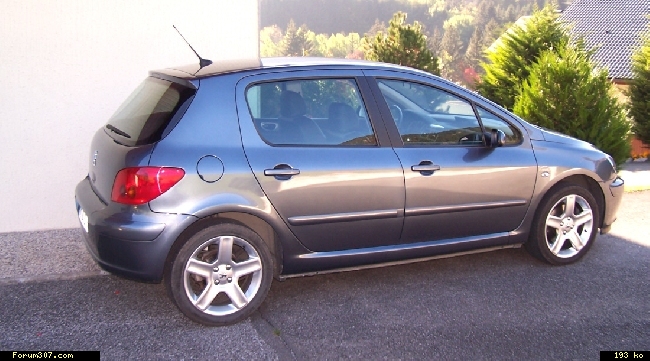

VAL74 a écrit :
voilà 2 photos (finit), je ne l'ai racourcit que de 12 cm pour l'instant
(j'suis en montagne et j'ai peur de perdre en réception dans les vallées si j'coupe + court)
le look est mieux:
