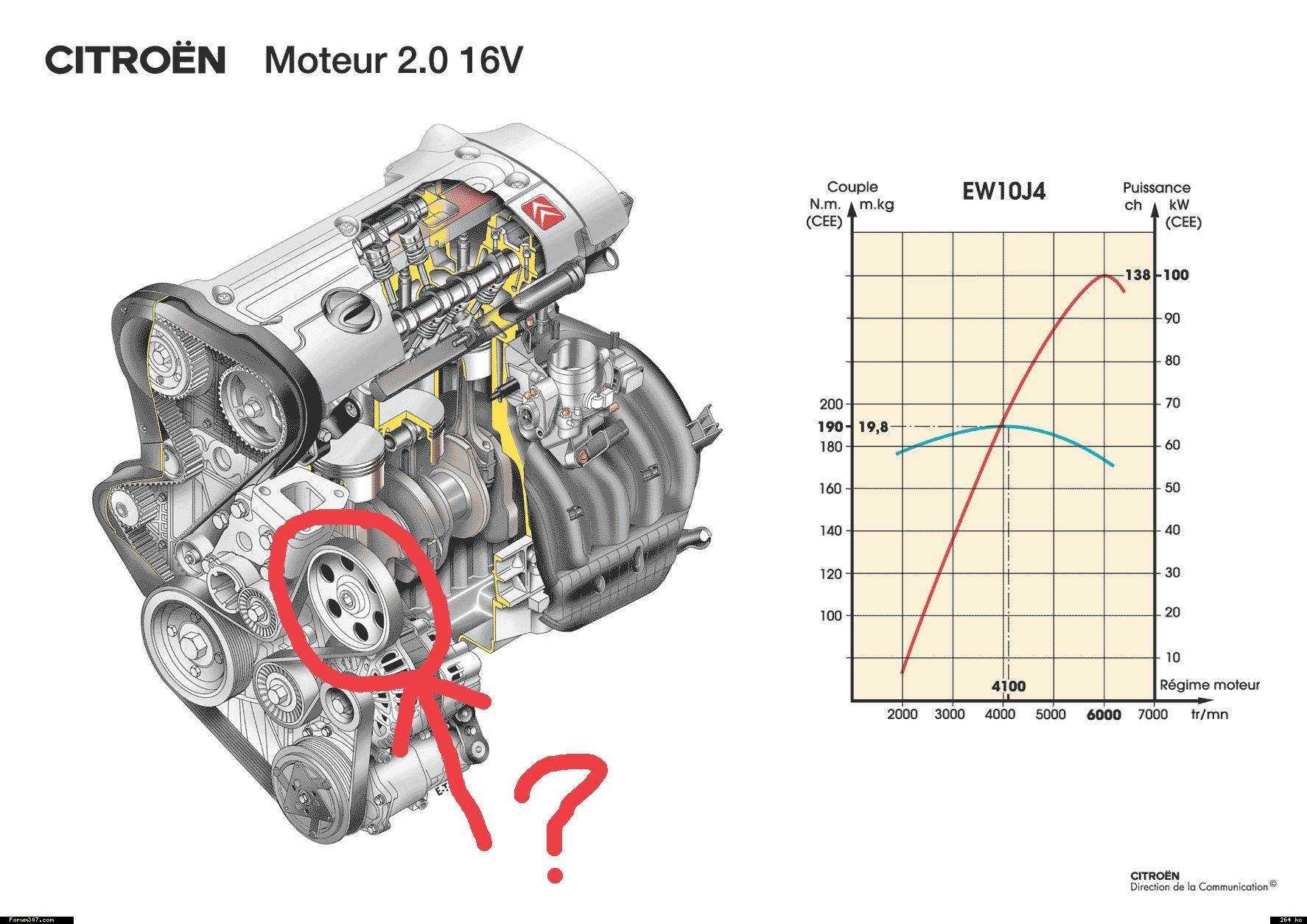

J'aurais également voulut savoir si la poulie en bout d'alternateur est également à changer où si elle se change avec l'alternateur...
Et enfin, la même information concernant celle qui est située juste en dessous avec une espèce d'attache à trois bras qui doit entrainé la pompe de clim ou de direction assistée....
MERCI !!
Pour info : ma voiture à 130.000kms et j'entend plein de bruits au niveau de la courroie accessoire donc il est temps que je la change (ca fait 30.000kms que je dois la faire)

bonjour.d'un coter tu a l'alternateur et de l'autre le galet tendeur.si ton galet tendeur et encore bon il n'y a pas de raison de le changer

Merci de ta réponse, mais ce que j'ai entouré c'est pas le galet tendeur...
J'ai deja le galet tendeur et le petit galet a coté ainsi que la courroie. Comme j'ai des bruits de courroie, je change tout.
Je voulais savoir si la poulie que j'ai entouré se changais en meme temps que la courroie ou non? A t'elle un role primordiale et peut elle casser?
Enfin, est-ce facile a changer tout ca ou est-ce qu'il vaut mieu le faire faire par un professionnel (sachant que je fais mon entretiens de vehicule moi meme en générale, mais j'ose pas quand il sagit de courroie... Ai-je tords ?)

Merci de ta réponse Tyler92, ton liens marche plus, mais j'ai regardé le kit courroie d'accesoire sur Ocaro.com et j'ai vu une image de ce qui etait fournis dedans :
- Courroie : J'ai deja
- Galet simple : J'ai deja
- Galet tendeur : J'ai deja
Seulement j'ai lu qu'il y avait un problème aussi sur les moteurs de 307 (mais je sais pas si c'est que sur les HDI ou si c'est valable aussi sur les essence)
concernant la poulie Damper (celle situé en sortie de vilebrequin entrainant la courroie accessoire) qu'ils conseillent de changer en meme temps car il y a de forte chance qu'elle casse (encore un problème de fabrication)...
Et donc je me demandais si je devais changer aussi la poulie indiquée sur le schéma en meme temps que le kit courroie accessoire et que la poulie Damper?...
Je ne pense pas mais c'est surtout que je veux pas risquer de me retrouver sans courroie dans quelques dizaines de milliers de Kms...
Je roule beaucoup, 3800kms/mois et je peux pas risquer que ma voiture tombe en rade... Je préfère faire du préventif, mais à cout réduit si possible car je suis que étudiant...
