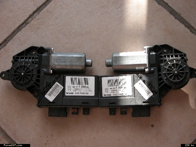

Non pas la peine de changer la platine un cout de cutter et le compte est bon .
il te faut pour ta VAN
Les 2 moteurs de vitre avec la 3 entrées
et les 2 retros
plus le passage chez PEUGEOT pour faire valider tout cela Super content :D

MessagePosté le: Mar 14 Oct 08 à 19:49    Sujet du message: Répondre en citant
Merci pour les images.
Il faut des moteurs et rétro spécifiques VAN ou CAN ça passe.

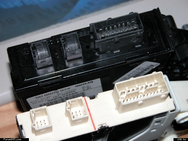

Une astuce tes moteurs doivent êtres NOIRS pour des VAN et BLANCS pour des CAN
La platine et les rétros sont compatibles VAN et CAN

+1, il faut juste que tes moteurs de leve vitres soient en VAN, les retros et la platine sont compatibles VAN et CAN Wink

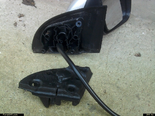

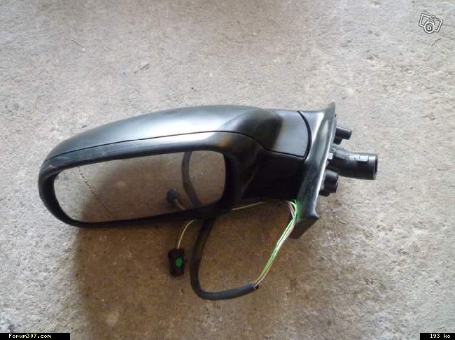

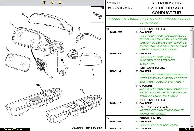

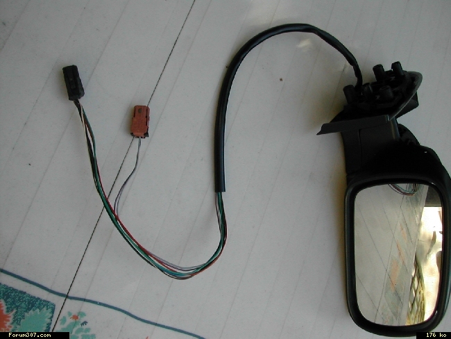

MessagePosté le: Mar 13 Mar 12 à 10:09    Sujet du message: Répondre en citant
Je déterre ce vieux sujet dans lequel il est indiqué que les rétro de 307 phase 1/phase 2 sont compatibles. Je viens de commander un rétro phase 1 pour ma 307 phase 2, or en essayant de remplacer le rétro d'origine (cassé) il s'avère que le support n'est pas identique. Il y a notamment une tige assez importante qui sort de l'intérieur du rétro que j'ai reçu, et qui ne peut passer au travers de la coque de protection situé à l'intérieur de la portière de ma voiture:
(Cette image vient d'internet, c'est pourquoi ça n'est pas le bon côté).
Je me demande d'ailleurs à quoi peut bien servir ce tube, qui est absent de mon rétro d'origine... Sans compter que le manchon en mousse thermoformé prévu pour s'insérer entre le rétro et la portière n'est pas non plus compatible entre les 2:
Merci d'avance pour vos éclaircissements, si j'ai oublié une manipulation par exemple.

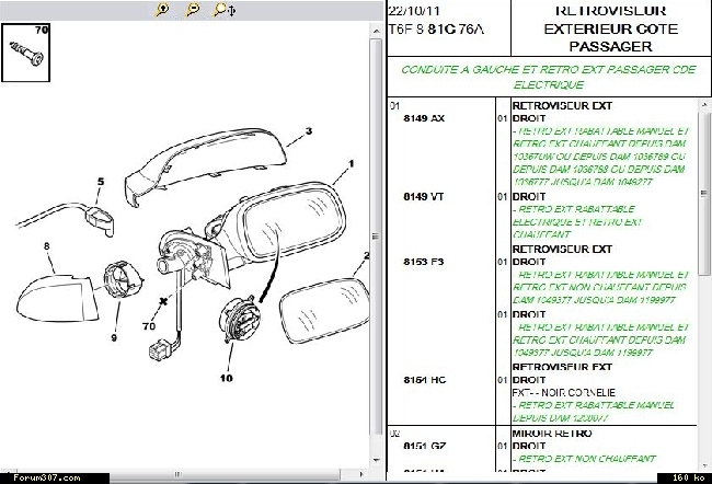

Merci pour ta réponse rapide. Mais en fait, ma question était surtout sur la pseudo compatibilité entre rétro de 307 phase 1 et 307 phase 2. Ma remarque sur le rabattable était surtout là pour dire que j'avais laissé tomber cette idée, et que pour l'heure je souhaite juste remplacer mon rétro cassé.

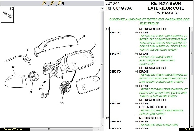

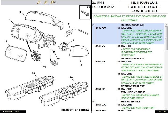

MessagePosté le: Mar 13 Mar 12 à 11:11    Sujet du message: Répondre en citant
Ce sont les même ref que ça soit pour phase 1 et 2 Arrow
Pour T5 :
Pour T6 :

MessagePosté le: Mar 13 Mar 12 à 14:27    Sujet du message: Répondre en citant
Ouah! Carrément la doc technique complète. La claaasse... Wink
Mais alors, il existe plusieurs type de rétro (genre, issus de plusieurs sous traitants)? Car on ne voit pas très bien sur mes photos, mais l'intérieur du socle est compartimenté en cellules qui n'ont ni la même dimension ni la même taille d'un modèle à l'autre. Et du coup, même si j'ôte l'espèce de tube qui ressemble à un guide pour une poignée de réglage manuel (qui n'existait pas sur mon rétro, et dont je ne vois absolument pas l'intérêt), je ne peux malgré tout pas remettre le manchon (bonjour les bruits aérodynamiques!) vu que sa forme particulière ne correspond qu'à mon rétro, pas à celui que j'ai récupéré.
Ou alors, il faut que j'obtienne un manchon spécifique à ce modèle?

Ce tube doit servir pour les rétros manuel.

Oui pour les rabattatements manuel mais il peux très bien être électrique au niveau de la vitre (ce dont j'avais avant d'installer des rétros rabattable électriquement)... Clin d'oeil ;)

Je disais sa pour la partie mouvement de la vitre manuelle justement le petit tube.
Car sur ma T6 les rétros rabat manuellement mais réglable électriquement, il n'y avais pas non plus ce petit tube.

Et lorsque vos anciens rétros avaient ce tube, est-ce qu'ils avaient malgré tout un manchon en mousse noire entre le rétro et la carrosserie? Car en fait c'est surtout ce manchon qui me pose problème, vu que je ne peux pas ré-utiliser le mien.
Pas de manchon pour ma part ni sur les anciens ni sur les nouveaux.
Et le même isolant que le tiens entre le rétros et la porte.

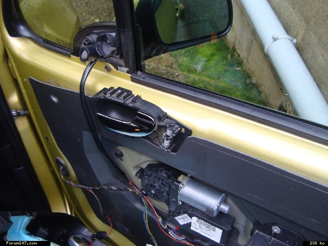

MessagePosté le: Mar 13 Mar 12 à 23:20    Sujet du message: Répondre en citant
Rabattable ou pas, j'avais aussi ce tube. Là, c'est le rétro rabattable AVD.

Merci pour toutes vos réponses! (Surtout pour un sujet aussi passionnant que des manchons) Rolling Eyes
J'ai un doute sur les termes que nous employons: j'appelle "manchon" l'espèce de mousse noire que l'on peut voir sur ma 2e photo, que je n'arrive pas à adapter sur l'autre rétro (le phase 1, celui avec le tube, que je vois pas du tout comment le faire passer à travers du manchon), et qui à priori sert d'isolant. Donc quand tu dis que tu n'as pas de manchon mais le même isolant que moi, je me demande si on parle pas de la même chose en fait (le terme "manchon" n'est peut-être pas adapté?)...

Yep on parle pas de la même chose alors.
Monte ton isolant que tu avais avant, en faisant un trou au milieu pour passer l'espèce de tube, l'isolation et meilleure, qu'avec la mousse noire.

MessagePosté le: Mer 14 Mar 12 à 10:26    Sujet du message: Répondre en citant
Et avais-tu la même mousse noire malgré la présence de ce tube? Te souviens-tu si sa forme était différente de ma mousse noire (que je vois toujours pas comment y faire passer ce fameux tube)?
L'avantage de cette photo est de confirmer que contrairement à ce que j'aurais pensé, il semble y avoir la place pour mettre le cache par dessus ce tube. Au début, j'avais vraiment l'impression qu'il était bien trop long et que je ne pourrais jamais remettre le cache (celui côté habitacle) après installation.
