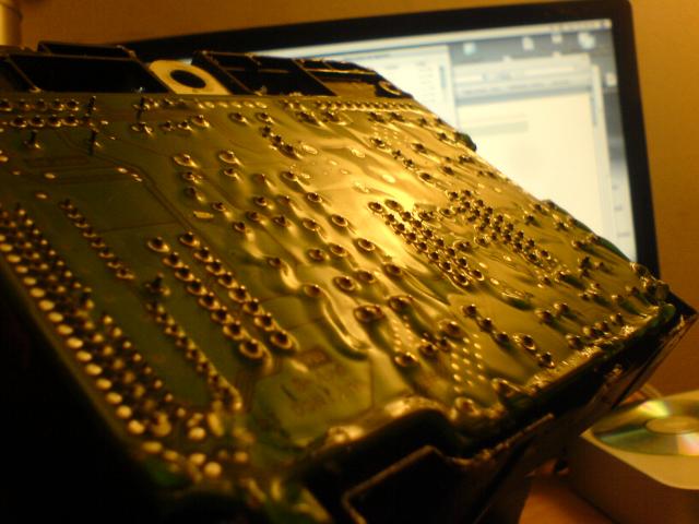

Gros changement:
par je ne sais quelle chance, j ai trouvé les coordonnées de l ancien proprio en tapant son nom sur internet! (il n etait pas dans l annuaire)
je le contacte et la il me dit que le poste n a rien à voir dans le problème et qu il s agit d un faux contact du à une projection d'huile lors d une vidange (??!) dans le boitier à fusible du compartiment moteur (boitier BM34)'!
Lorsque le boitier déconne et ne dialogue plu avec le bsi, ce dernier se met en mode "sécurité" et allume les codes automatiquement. Venant de l'ancien propriétaire qui n'est pas lié directement avec moi, je pense qu'il n'a pas de raison de me dire n'importe quoi...
Bref je règlerais ça début septembre.

Posté le: Lun 01 Sep 08 à 07:42 Sujet du message: |
oula
franchement balèze, il y a du avoir une sacré dose d'huile projeter pour que sa pénètre comme sa dans le BM34....
sur la photo sa donne l'impression que c'est la résine qui a fondu (il y a normalement de la résine sur les soudures du circuit imprimé)
Revenir en haut de page |
Dibiba 307 Addicted
Inscrit le: 20 Aoû 2008 Messages : 32 Localisation : PaNaM ZoO
Posté le: Mer 10 Sep 08 à 00:12 Sujet du message: |
Non, la carte n'avait pas fondu, il y avait juste cette sacrée péliculle d'huile "gelée"...en tout cas c est fini, tant mieux
