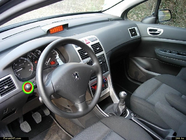

tu met le contact sans démarrer, tu appuie sur le comodo de clignotant sur l'extrémité pendant 5 sec et un message doit apparaitre sur l'ecran Clin d'oeil ;)

Je te remerci pour l'aide, mais il y a juste un petit soucis, c'est que sur mon comodo de clignotant il n'y a pas de bouton automatique ...
Tu penses que c'est normal ?
