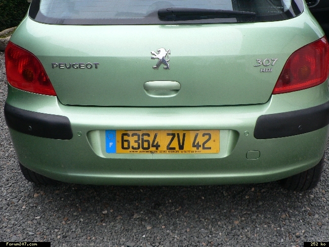

Pour commencer, juste une petite photo de la voiture "cobaye" lol avant le debut des hostilités....

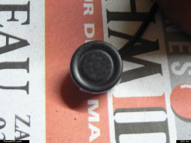

Voici le KIT des radars de recul, acheté sur ebay pour à peine 40 €
Il comprend;
- Les 4 detecteurs (noirs ou gris )
- Le petit ecran LCD
- la centrale
- Un outil de forage
Et la notice, que j'ai d'ailleur trouvé vraiment nulle ( le schema de montage n'est pas super clair)

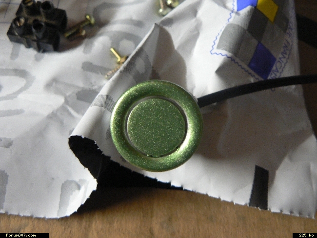

Pour ma part, la premiere etape a été de peindre mes radars (reçus gris d'origine);
- 2 à peindre en noirs (pas de peinture speciale, j'ai moi même simplement utiliser une bombe de peinture noir MAT pour plastiques) pour la pose sur les boudins noirs du PCHOC ARR
- 2 à peindre en VERT OURANOS (facilement réalisable avec un stylo retouche vert ouranos )

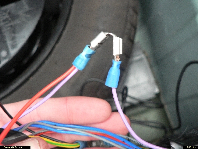

MessagePosté le: Jeu 24 Jan 08 à 16:52    Sujet du message: Etape 2 Répondre en citant
Seconde etape, on s'attaque à la Titine.... Confused

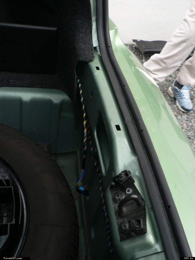

- Enlevez votre plage arriere (qui peut etre vite genante) puis faites de meme avec la moquette qui cache votre roue de secour.
- Enlever egalement le cache en Plastique qui se trouve entre votre roue de secour et l'espece de Queue qui sert à retenir votre coffre, les fils qui nous interresse sont camouflés derriere.
- Histoire de vous avancer un peu, profitez en pour demonter vos deux feux arrieres car vous ferez par la suite remonter les cables de vos radars par leurs emplacements (deux ecrous de 10 à devisser sans probleme et les prises des feux à deconnecter facilement)
Sur la seconde photos, l'on peut apercevoir le groupe de fils (principalement violettequi passe en horizontale entre les deux feux.
Le second amat de fils (jaunes et verts) est relié à la prise du feux ARR Droit et que j'ai sorti de derriere la moquette.

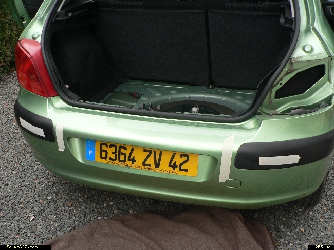

En resumé pour moi la troisieme etape a tout simplement été le forage du PCHOC !!!! Croyez moi c'est stressant, on tient beaucoup a sa titine et on est armé d'une perceuse....on se rapproche des reperes...une bonne inspiration et ....on perce.....plus de retour possible...
Pour faire bien, j'ai utlisé du scotch papier (methode copié sur ce forum lors de mes recherches sur l'instal des radars) pour les coller sur le PCHOC et y faire les croix reperes de mes points de forage...)
Comme vous le constater avec les scotchs, j'ai placé les radars des boudins bien moins loins de ma plaque d'immat que sur les montes faites par PEUGEOT sur les 307, en fait j'ai simpelement constaté que les radars posés sur l'angle des boudins été plus exposés aux risques de frottement et j'avais egalement peur qu'ils n'epousent pas l'arrondi des boudins.

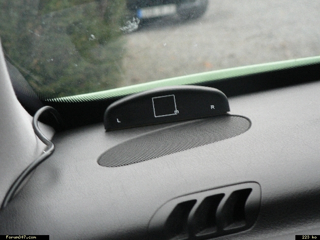

- Placez l'ecran LCD sous le pare brise (sans forcement le coller, c'est juste pour amener le fil vers le coffre) et emenez son cable jusqu'au coffre, c'est vraiment facil, il suffit de camoufler le cable entre les plastiques des seuils de portes et la moquette, rien a demonter juste à soulever un poil, faites cela jusqu'a la banquette arriere car vous ferez passer le cable sous celle-cie.
On peut apercevoir le cable de l'ecarn qui arrive sous la moquette jusu'au coffre.

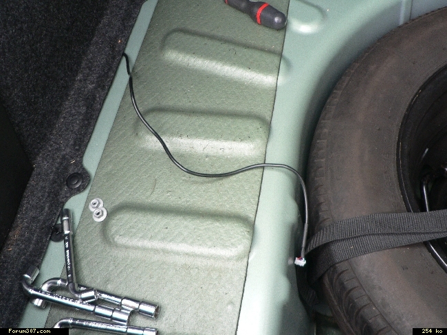

Placez votre centrale dans la trappe de votre roue de secour, elle sera à l'abri de tout et ne vous genera jamais.
Reliez les capteurs et l'ecran LCD.

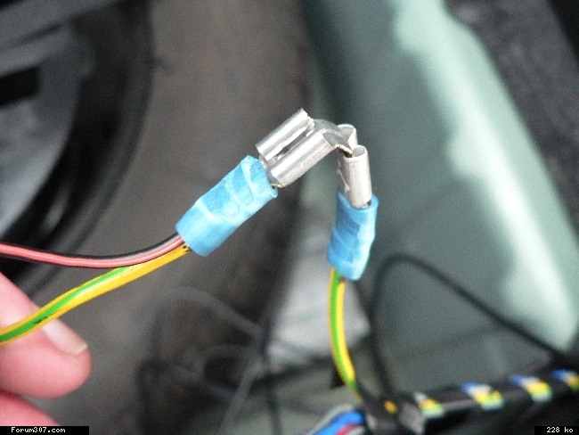

Ensuite il vous reste un cable avec deux fils, un rouge et un noir et rouge.
Vous devez relier le rouge au fil violet qui correspond à votre feuxde recul, c simple à relier, coupez le violet et denudez les extremités, denudez egalement le bout du fil rouge et reliez (avec un petit domino ou avec une encoche speciale comme je l'ai fait !!!
Ensuite denudez le bout du fil noir et rouge, coupez le GROS fil jaune et vert (la masse) et reliez le tout comme fait à l'etape precedente.
Finissez le travail en rangant proprement l'ensemble des connections, remetez le cache en plastique noir entre la roue de secour et la serrure de coffre. replacez votre Cache de roue de secour et voila !!!!!!
PS; pensez quand meme à faire un essai avant de tout ranger !!!!!

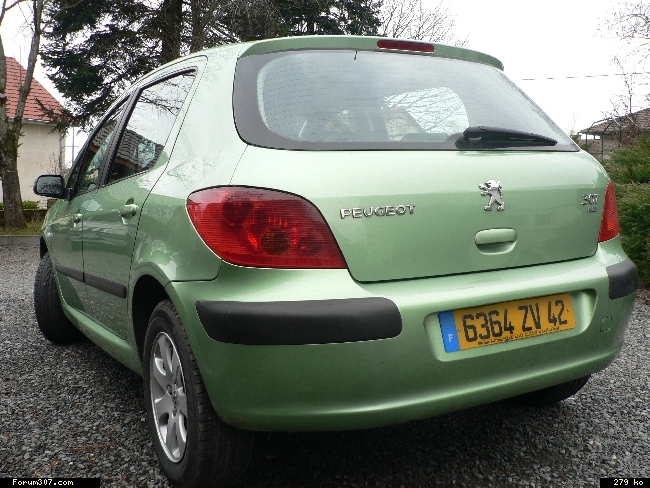

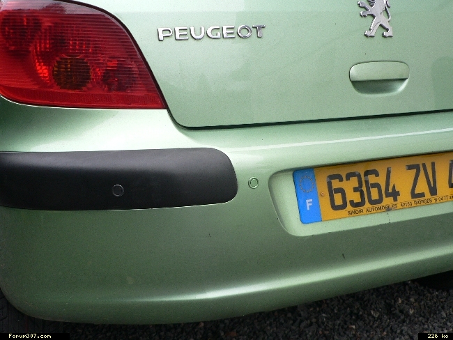

Voila le resultat final sur ma Titine, les radars s'harmonisent tres bien avec le Pare Choc et tout est propre.
En plus, on y voit que du feux, on croirait presque les radars montés d'origine, pour l'anecdote ma maman s'est completement faite avoir lol et ca rajoute un peu de ma fierté au travail accompli !!!

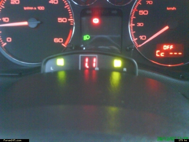

Je rajoute une photo de l'ecran lcd (pas encore à son emplacement definitif qui sera sans doute le coin entre le tableau de bord et le pare-brise);
J'atends vos avis sur le montage et sur le resultat, et j'espere que mes explications ont été assez claires et completes.
En attendant tout fonctionne parfaitement, les capteurs sont trés precis.

juste deux p'tite question :
il affiche quoi l'écran LCD?

les radars exterieurs pas assez a l'exterieur a mon gout Sad
Sans ca nikel Hiiiiii :)

Le petit ecran LCD indique juste la distance qu'il y a entre toi et l'obstacle ainsi que deux reperes de chaques cotés qui te renseignent sur le ou les capteurs les plus proche de cet obstacle, je prendrais une photo de l'ecran à ma prochaine marche arriere lol !!!
Il y a effectivement un bip sonore mais je l'ai coupé (interrupteur derriere l'ecran) car j'ai mal reglé le potentiometre sur la centrale et du coup le bip est hyper fort . (il faudra que je regle tout ca...)

Pour l'emplacement des deux radars les plus à l'exterieur, je regrette moi aussi maintenant de ne pas les avoir mis plus loins, mais comme je l'ait dit je craignais qu'il n'epousent pas l'arrondi du boudin et surtout qu'ils soient exposés aux frottements car il y a souvent des cas de frottements (par nous memes ....ca arrive) ou pas d'autres lorsqu'on travail dans une grande ville et que toute la pop se livre la guerre des places de stationnement !!!

Salut Alex71100 regarde moi ou j'ai placé le mien écran c'est mieux non ?
