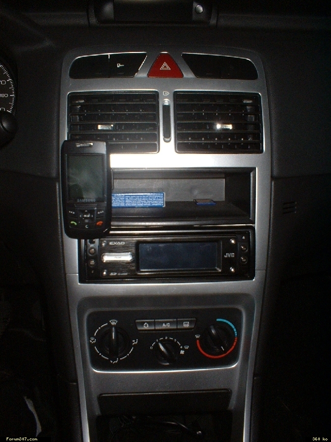

Niveau instal, dans l'odre j'ai commencé par monter le nouveau poste:
Il remplace le RD4 d'origine. Au niveau connectique, j'ai acheté une interface FAKRA vers ISO avec prise en charge de la commande au volant chez SOFARE (en passant par un Norauto).
Le JVC prend place dans le compartiment du bas, question de confort comme la facade est tactile. Par ailleurs, on peut régler exactement la couleur d'interface que l'on souhaite, ce qui fait que l'autoradio est parfaitement intégré au tableau de bord (orange sur fond noir, avec le plastique noir)
J'ai gardé le RD4 d'origine dans un coin de mon garage. Je vais en effet en avoir besoin pour pouvoir régler l'ordinateur de bord grâce à son bouton menu (mettre à l'heure d'été par exemple).
Au final je gagne:
- Le support des cartes SD, et des cd mp3
- L'affichage des tags mp3...
- Toutes les ptites fonctions simpa de l'autoradio Laughing
Je perds:
- L'affichage déporté sur l'ODB
Je ferais d'autres photos du poste allumé si vous voulez Clin d'oeil ;)

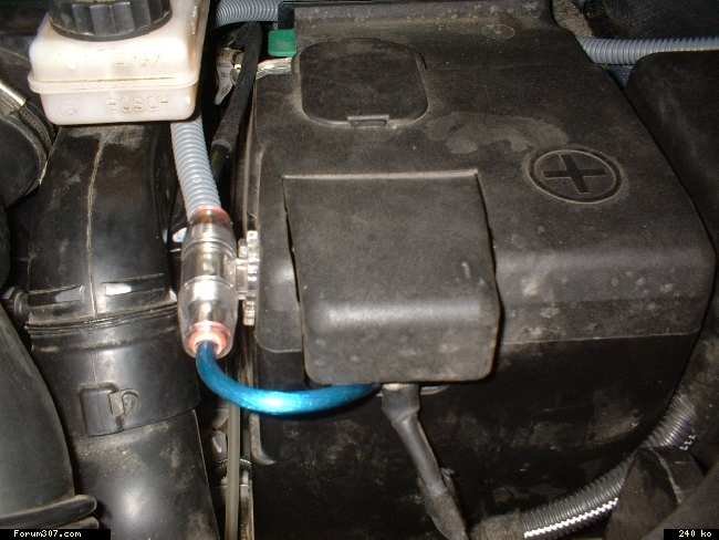

Après ca, j'ai passé le câble d'alim. Celui-ci va de la batterie, jusqu'au coffre, sachant que de la batterie jusqu'à l'hébitable il doit être gainé. Quelques clichés:

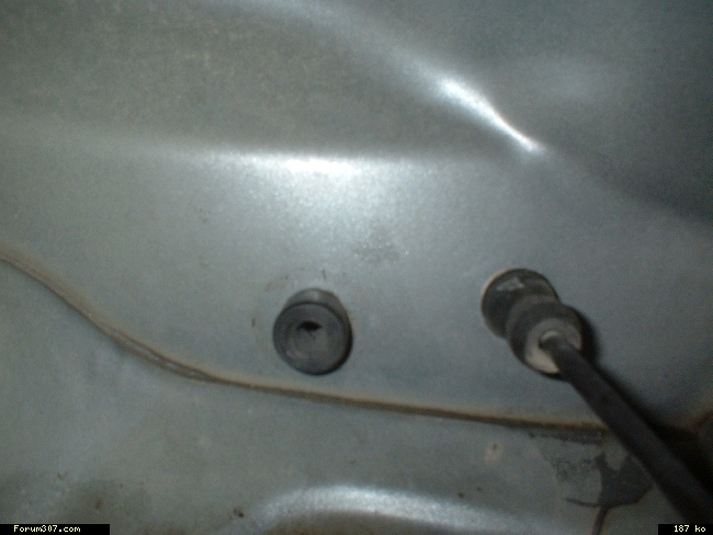

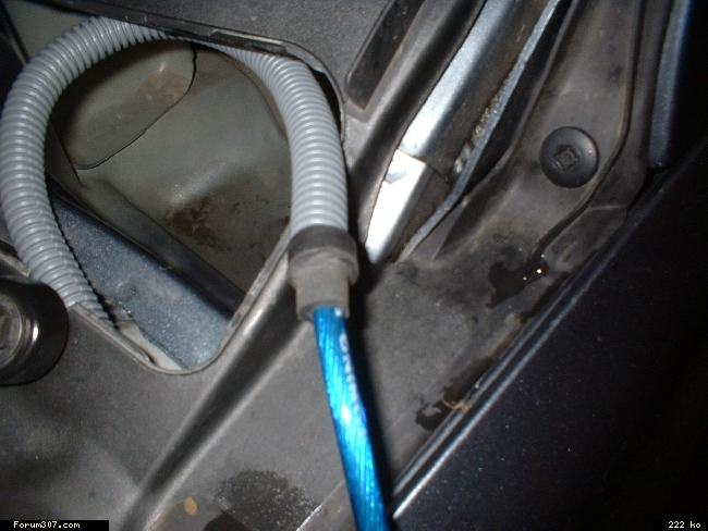

AU niveau du passage dans l'habitacle, on passe par le petit trou là, sous une grille à côté de l'essuie glace:

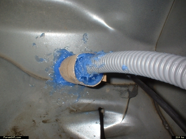

C'est celui de gauche, il est prévu pour une alarme en seconde monte. Il faut retirer d'adhésif,et y passer son câble avec un passe-câble en caoutchouc:
Une fois fait, bien rendre étanche avec du mastic colle, il y a de l'electronique juste dérrière; j'ai utilisé du "Joint Auto Bleu", spécialement prévu pour les joints automobiles. On fait un beau pâté entouré de carton:lol:
Pas très esthétique mais bon.. c'est isolé Super content :D

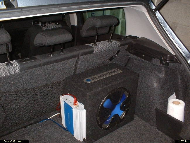

Arrivé dans le coffre, on branche le caisson:

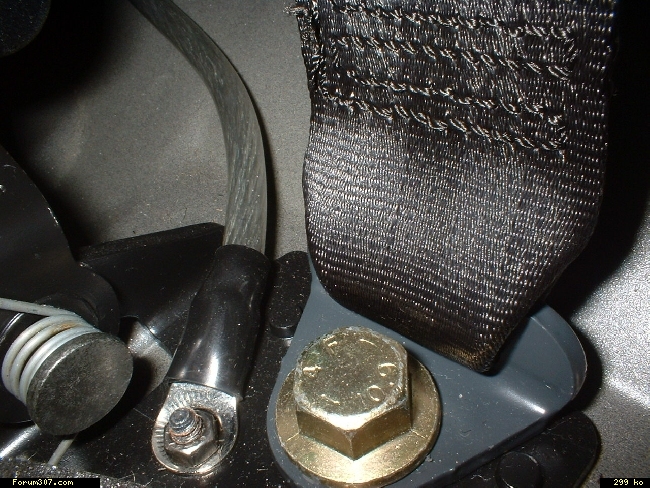

On relie à la masse sur la ceinture de sécurité du milieu:

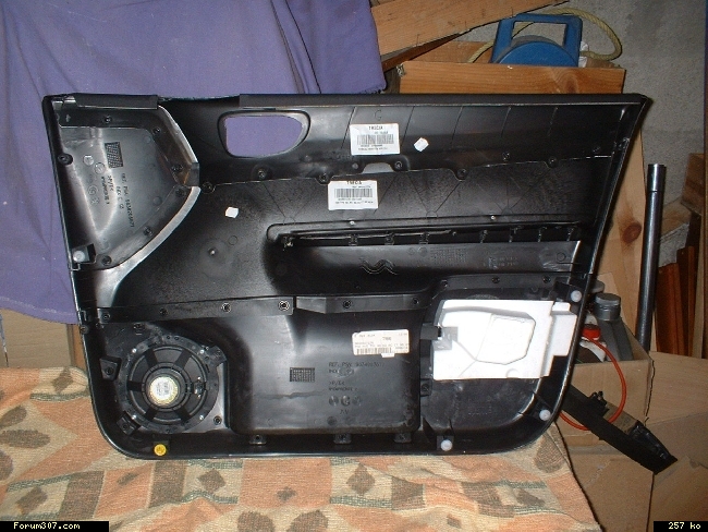

Voila voila... mais avec le kit éclaté d'origine hors de question de tester quoi que ce soit! Je démonte la garniture des portières avant pour les goudroner (élimination des vibrations), et changer les woofer, et là jtombe nez à nez avec un gros morceau de polystirène Shocked :

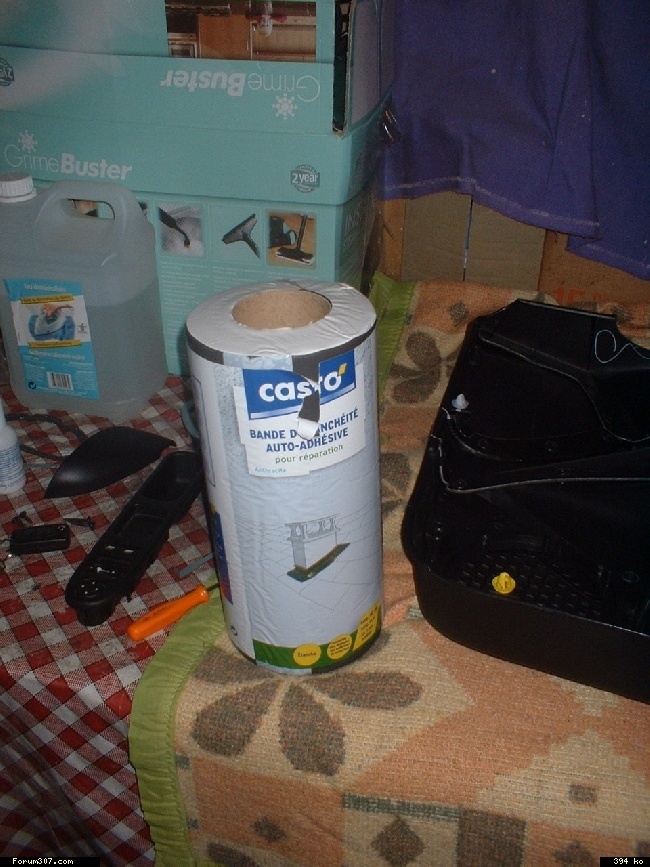

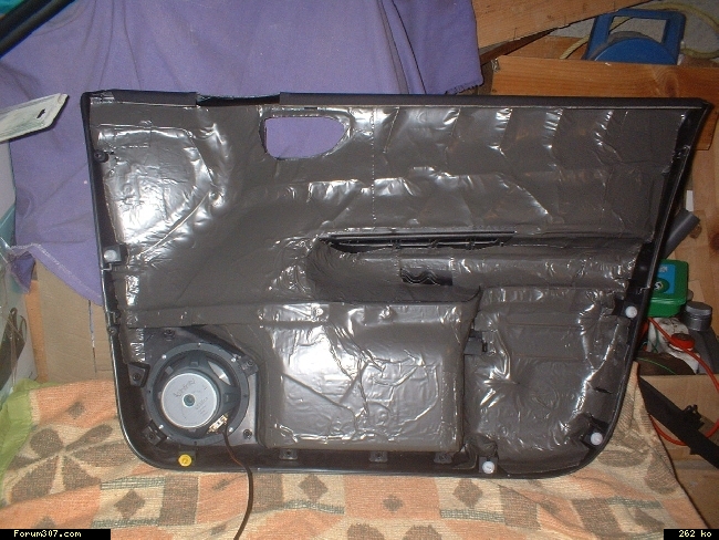

Voici mon allié; Goudron en bande adhésive, 40euros chez Casto:
Au boulot:
Une fois tout remonté, plus de vibrations, ou presque: J'ai pété un clips de fixation au niveau du woofer passager, et ca grince un poil des fois Evil or Very Mad faudra que jretourne voir monsieur peugeot pour en racheter quelques uns.
