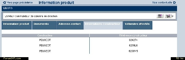

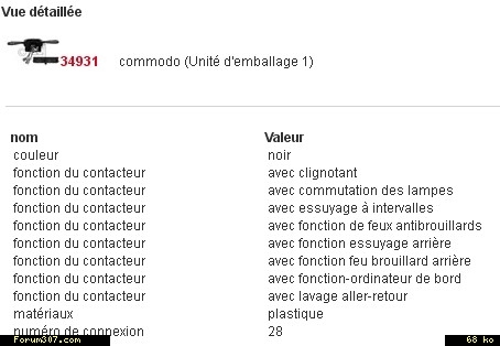

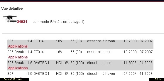

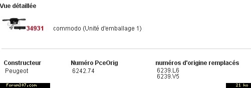

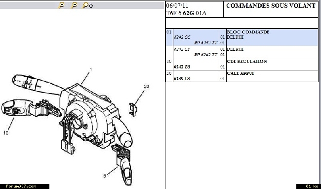

Bonjour, je pense aussi avoir un problème de com 2000 sur ma pigeot 307 de décembre 2007 hdi 80Kw. Symptômes : allumage des feux sur position zéro :(pas d'allumage automatique) et mise en marche du lave-glace arrière et essuie-glace arrière sans raison apparente. Pas d'esp sur mon véhicule. opr 11264. Pas de défaut à la station diagnostique.
Sur le service box, je trouve la référence 6242CY.
[/img]
En regardant chez FEBI, je trouve la référence 34931.
Les références ne correspondant pas avec le service box, en effet febi nous donne la référence constructeur 624274.
[img] [/img]
[img]
[/img]
Chez valéo on a le valéo 251490 deux fois moins cher avec aussi la référence peugeot 624274.
[img] [/img].
Mon modèle de com 2000 ne s'achète t- il que chez peugeot du fait que les références ne correspondent pas ?
Je suis en plein doute. Merci de votre aide.
