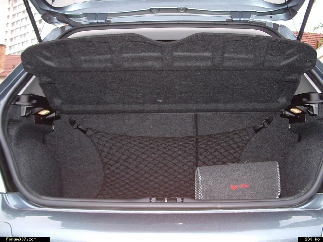

J'ais eu cet après-midi 5minutes de folie et je me suis dit porquoi pas mettre un deuxième éclairage dans mon coffre Hein quoi, où ça, quand ça ? Mais ca va pas ! Hum ? Ca tourne pas rond...
je le trouvais pas assez éclairé le soir Wink
désolée si je n'ais pas énormément de détails mais s'est mon premier dossier Embarassé..

Et tu vas les fixer comment l'eclairage? Dans la carrosserie? Il n'y a pas assez de profondeur derriere la moquette non?
pti scarabe
Inscrit le: 12 Avr 2006
Messages : 2088
MessagePosté le: Lun 29 Mai 06 à 22:37    Sujet du message: Répondre en citant
je te rassure sa rentre sans problème Cool
comme le papa dans la maman Wink
Non effet d'optique, ya l'argement 5cm enfin je pensse Wink

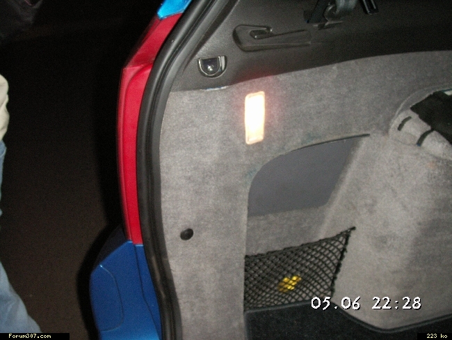

voila les photos quand s'est posés

MessagePosté le: Mar 06 Juin 06 à 00:21    Sujet du message: Répondre en citant
merci beaucoup Embarassé..
le soir s'est bien éclairer je suis vraiment pas déçu . Cool
si je peus te conseiller lance toi tu ne seras pas déçu Yeah ! Cool !!

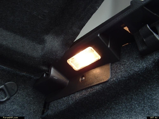

super ton idee je voudrais faire pareil mais j aurai voulu savoir quel sorte de cable tu as utilise pour le 2eme eclairage et comment tu as raccorder ton cable au 1er connecteur d eclairage de coffre

déjà je te rassure c'est rien de sorcier et aux résultat on dirait que c'est d'origine. Hein quoi, où ça, quand ça ? Mais ca va pas !
Pour le cable j'ais pris le diamètre un peu plus gros que celui d'origine car plus résistant Cool ensuite je l'ais fixer aux connecteurs d'origine en dénudant les cables d'origine et en les soudants ensemble ensuite faut bien isoler.
pour le deuxième éclairage j'ais également soudé les cables le temps que je trouve un connecteur
j'espere t'avoir aider, en cas de soucis cri

merci pour ta reponse en effet c pas sorcier, mais j ai un probleme je n ai pas de fer a souder Crying or Very sad
existe t il un autre moyen pour raccorder le 1er connecteur au second cable?

MessagePosté le: Lun 26 Juin 06 à 13:46    Sujet du message: Répondre en citant
il y a les attaches rapides ou les cosses mâles et femmelles
si tu as besion de photos pas de problème

Et bien voilà, je l'ai enfin fait ! Monsieur VERT ...
Merci encore pti scarabé pour cette excellente idée. Yeah ! Cool !!
Je posterais d'autres photos plus détaillées la semaine prochaine pour ceux que ça pourrait intéresser... sur Berline. Wink

SmacksSSS SmacksSSS SmacksSSS SmacksSSS
sa rend super bien , et c'est tres propre.
il devrait le faire d'origine.
