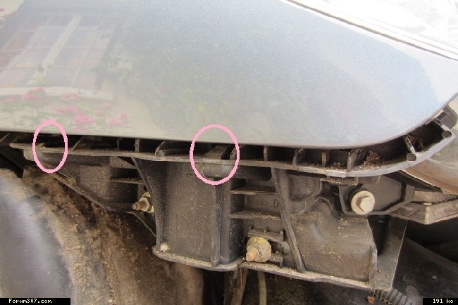

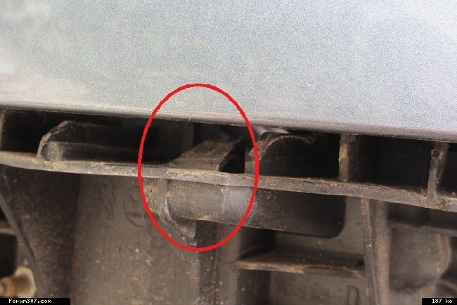

Bonjour à tous !
J'ai moi aussi eu un choc à l'avant par un inconnu (merci encore à lui..) qui m'a obligé à démonter le pare choc pour repositionner l'aile qui avait reculé et empêchai l'ouverture de la portière.
Merci à Cyril13700 pour son tuto et ses images très claires.
Je voudrai juste revenir sur les clips latéraux qui sont un peu compliqués à retirer sans les casser ... et pourtant c'est possible!
Pour cela j'ai utilisé 2 tournevis plats fins, une lampe et une 2eme personne.
Une fois que toutes les vis sont retirées, la 2eme personne appui sur le bas du pare choc (du coté à dé-clipser), cela permet d'ouvrir légèrement l'espace entre le pare choc et l'aile.
Ensuite avec la lampe il faut repérer les 2 endroits ou se trouvent les clips.
Introduire le 1er tournevis sur le clip pour le rabaisser un peu.
Utiliser le 2eme tournevis pour relever l'anneau (qui fait parti du pare choc) qui permet le maintient du clip.
Avec un mouvement de levier sur les tournevis, l'anneau du pare choc passe par dessus le clip se qui permet de le libérer... OUF il n'en reste plus que 3 à démonter!!!
Quelques images pour faciliter la compréhension.
