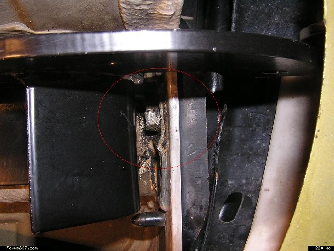

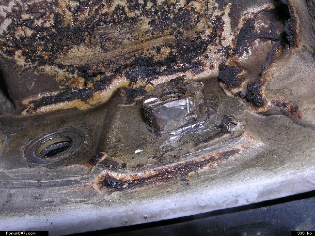

Concombre a écrit :
Disqueuse.
Meuleuse avec disque à tronconner
Et tu n'aurais pas dû l'enlever.
Ouais je viens de comprendre. J'ai pigé lorsque j'ai lu ton autre message.
Il y a marqué enlevé Vis M8. J'avais lu trop vite.
Par contre je comprend pas parceque comment l'enlever sans enlever le parechoc????
Il n'y a pas marqué de l'enlever sur le plan.
De plus sur l'image de arnauvergnat, on dirait que le longeron est contre le chassis.
Normalement faut il enlever l'ecrou? C'est pas clair. Pourquoi il y en a 1 seul et pas 2 du coté gauche?
Qu'est ce que vous me conseillez de faire? Sachant que j'en ai enlevé 1 (qui ne tenait pas beaucoup car pour pouvoir l'arracher alors qu'il était bien fixé)
Je le remplace par un autre (flottant) et je laisse les autres?
Leurs têtes sont abimées mais bon c'est pas très important ca.
Ou sinon j'enleve les 2 autres et je vais mettre le longeron en butée?
Merci pour votre aide ( concombre Wink ) et aussi TofDom
Un dernier petit service, pouvez vous regarder sous votre voiture si cet écrou est toujours a sa place?
Surtout si vous avez fait monter votre attelage Wink

fafam31
Invité
MessagePosté le: Dim 24 Sep 06 à 09:34    Sujet du message: Répondre en citant
dingo307 a écrit :
salut si je me rappel bien de mon montage, tu ne doit pas l'enleve et par-contre l'autre coté il y en a pas mais tu doit avoir des calle a mettre. regarde bien le plan car moi d'était marque dessus (attelage acheter chez peugeot et monté par mes soins)
Ouais ouais, j'ai bien vu, par contre je ne sais pas comment on peut démonter la vis sans démonter le PC:
De plus c'est débile, pourquoi il y en a 1 d'un coté et 2 de l'autre Confused
Bref je vais remettre celle que j'ai enlevé et monter l'attelage cet aprem. Je vais essayer de tirer un maximun de photos Wink

arnauvergnat
Inscrit le: 22 Mar 2006
Messages : 854
Localisation : Le Creusot 71
MessagePosté le: Jeu 02 Nov 06 à 08:59    Sujet du message: Répondre en citant

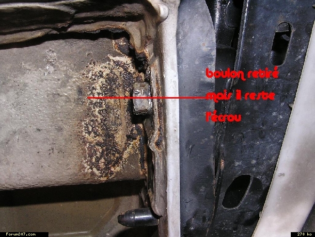

fafam31 a écrit :
Voila mon problème.
Merci concombre mais je sais faire la différence entre vis et ecrou.
J'ai juste du me planter comme je suis pressé, ma voiture et sur ma fosse alors je voudrais pas qu'elle reste là la semaine. Wink
A midi, lors de mes premiers messages je n'arrivais pas a enlever tout le boulon puis en démontant le PC j'ai reussi a accéder a la tête de la vis et donc a enlever cette vis. Mais maintenant l'écrou reste bloqué
Photo de l'écrou en question: (j'ai essayé de le tuer au chalumeau mais en vain.)
Apres montage ca doit etre comme ca: (on voit l'écrou a enlever)
Zoom sur le boulon:
Autre vue:
Je precise bien que je dois l'enlever et le remplacer. Donc je ne sais pas comment faire: burin, scie?
Oooooops!!!!! Ne tronçonne rien!!
Désolé de n'avoir pas été là pour t'aider, mais je n'ai plus internet à la maison donc je poste moins.
J'ai trouvé le même écrou que toi qui est soudé à la caisse. Il faut le laisser. Si tu regardes sur la notice de montage, tu as un autre écrou de même épaisseur à mettre pour le trou d'à côté!
Pour la carotte, le lapin incarne le mal absolu...
307 1,6 HDi 110 vert oakland
fafam31
Invité
MessagePosté le: Jeu 02 Nov 06 à 12:20    Sujet du message: Répondre en citant
Merci b'ai trouvé, apres avoir essayé au chalumeau, burin marteau et scie j'ai laissé tombé Laughing J'ai qd meme reussit a en virer un en essayant de le devisser avec une clé (il devait pas bien etre fixé) mais je l'ai remis et j'ai laissé les autres.
Par contre arnauvergnat, comment tu as fait pour virer la vis a l'intérieur de ce ecrous?
Moi sans démonter le PC c'était impossible Wink
arnauvergnat
Messages : 854
MessagePosté le: Jeu 02 Nov 06 à 13:43    Sujet du message: Répondre en citant
J'ai tout démonté et remonté avec une clé à cliquets, en passant parfois les mains dans le PC.
