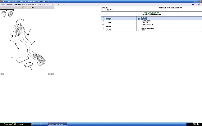

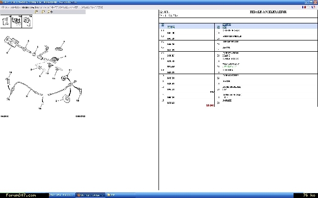

bon pour la medale de frein on me dit que c'est bon j'ai la fiche verte avec les 4 fils, mais le mister reside dans la pedale d'accelerateur qui pose probleme,
en effet sur le service box on me dit que j'ai cette pedale (avec le cable qui serpente par dessus Hiiiiii :) )
mais en la photographiant j' ai ca
la seule relation c'est la meme butee de pedale qui est pareille
alors la question finale doit je changer cette pedale pour le limiteur et la quelle qu'il me faut, ou bien je n'ai qu'a monter le commodo et l'activer ?
merci pour vos reponses les amis Hiiiiii :)
hiiiiiiiiiii Hiiiiii :)
MessagePosté le: Mer 25 Aoû 10 à 19:11    Sujet du message: Répondre en citant
service box si on ne déchiffre pas ce qu'il dit on est perdu ^^
passe moi ton vin en mp et je te dirais avec les ref ce que tu as et ce que tu doit avoir pour le limiteur Clin d'oeil ;)

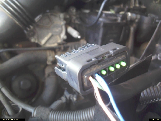

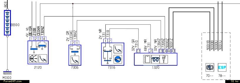

bon allé voila:
ca concerne uniquement les 1.6hdi de 2005 (suivant les année et les motorisation, le tuto change)
voila le câblage de la pédale d'accélérateur pour le limiteur.
c'est le bouton 7316 qui est relié au calculateur moteur: 1320.
donc on par du calculateur moteur (qui ce trouve dans la boite a fusible moteur)

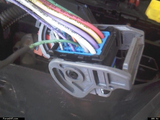

retirer le connecteur correspondant aux fils a connecter (731 et 7310), je ne me souviens plus des emplacement exacte mais c'est marqué sur le schémas théorique.
de la couper le rilsan qui tiens les fils et dé-clipser le chapeau (deux clips de chaque cotés):
ca vous donne ca (on vois le fil vert qui chez moi est le 731):
De la brancher le fil qui va a la pédale d'accélérateur sur le fil correspondant, avec une épissure ou une soudure... si il y'en a un ou mettre un fiche femelle et la clipser dans le bon trou.
Si comme moi vous avec la chance d'avoir les fils qui partent de la prise calculateur moteur jusqu'a une prise séparé qui ce trouve a coté, vous pouvez alors vous connecter directement dessus:
une fois vos fils branchés au niveau calculateur moteur, vous les protégez dans une gaine si possible, et vous les faites passer a l'intérieur de l'habitacle par ici:
et une fois dans l'habitacle, il ne vous reste plus qu'a connecter vos fils sur la prise de la pédale d'accélérateur (si vous avec le connecteur femme c'est mieu) car sans ca il faut couper la prise de la pédale et souder vos fils dessus...
Bien sur vous aurez remplacé votre pédale d'accélérateur au préalable pour une qui gère l'option limiteur (dans mon cas le bouton point dur ce trouve sous la pédale et j'ai un fil avec une prise 2 voies en plus (qui sert au limiteur donc)
j'espère que ca vous va... et je précise que ca ne concerne que les 1.6hdi de 2005... car en effet suivant les moteur et les années, il peut n'y avoir qu'un fil a câbler et pas de prise supplémentaire car le fil ce branche en 5ème position sur le connecteur principal de la pédale en question.

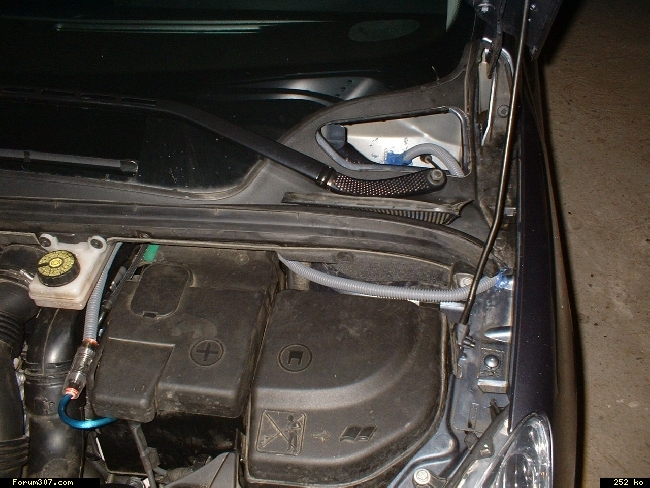

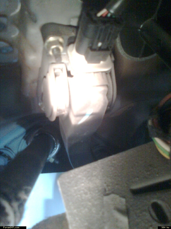

petite explication de la modif pour ma part :
vu que comme Le Pec j'avais cette prise a coté du calculateur on c'est donc servi du fils "731" qui en partait, comme sa on as pas eu besoin de toucher au 48 voies marron Razz ...
on a prit une pince a sertir (je sais plus si sa s'appelle comme sa) avec un manchon on a mis les fils dénuder dedans et serrer avec cette pince spécial Wink . . .
au préalable on a mis le fils qui va a la pédale dans un gaine et on la fixer avec des rislan a tout les endroit possible ^^...
on la passer dans l'endroit ou Le Pec le conseil (près de l'essuie glace), on a couper le petit caoutchouc noir et de la on arrive dans l'habitacle),, sauf que nous pour faire plus simple on a dabord passer un câble rigide part ce trou,et une fois dans la voiture on a scotcher le câble et on la tirer jusqu'au moteur.... sa facilite grandement Razz ....
pour le câblage au niveau de la pédale la 5eme voie au niveau du connecteur n'est pas équiper d'une prise femelle, mais en dénudant le câble on la rentrer dans le trou et on la caler dans la prise....et tout a fonctionner du premier coup !!!!! le travail n'est vraiment pas difficile a réaliser
c'est trop marrant le limiteur Laughing
et voila les photos pour Le Pec Wink :

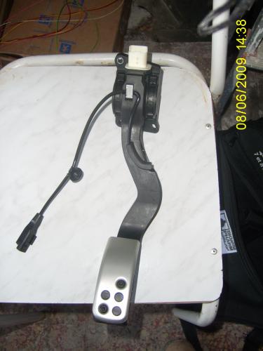

jai une question moi avec le numéro de série VIN de ma voiture jai
3 pédale
1 mecanique
et 2 électronique 1 normal et une alu
le problème sur les photo que tu ma envoyer et con voie sur le forum dans les tutos cette pédale que électronique que je trouve avec mon VIN
1601 T5
vous la conseiller pas mai conseiller la 16001 P3
et on peux voire sur les photo que :
1601 T5 sauf régulateur et limiteur vitesse
et que
16001 P3 avec limiteur et régulateur vitesse
si elle son électronique tout les deux quelle est la différence
et aussi vu que avec mon vin il me propose un modèle électronique 1601 T5 logiquement je suis câblé donc pas besoin de câblé ?

Djallal tu te compliques un peu la vie tout seul et par ricochet tu nous compliques la vie à t'expliquer plusieurs fois la même chose Twisted Evil
Pour la énième fois je t'explique:
-la 1601T5 ne peut pas te faire fonctionner le limiteur, elle n'a pas de contacteur sous la pédale (ce qu'on appelle le point dur)!!
-la 1601 P3 est la pédale qu'il te faut pour le limiteur, puisqu'elle a le contacteur sous la pédale, et c'est ce contacteur sous la pédale que tu devras câbler
je suppose que toi maintenant sur ta voiture tu as une pédale mécanique et pas électrique n'est-ce pas?
