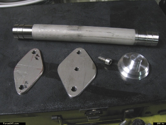

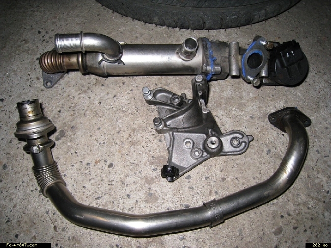

Pour en revenir à l'EGR,
n'ayant pas d'erreur depuis 1 an après avoir mit la plaque en amont de la vanne, et devant changer les bougies d'chauffe, ce qui est une misère internationnale.....
du coup là j'ai mit ça Monsieur VERT ...
et supprimé çà:
Super content :D Super content :D Super content :D
et supprimé çà:
c'est intéressant ton système, pourras-tu refaire des photos une fois installé le tout ??
ton tube est creux ou plein ?

Erika21 a écrit :
tu as pu constater une différence par rapport à la présence avant de l'échangeur et du tuyau d'admission ?
Alors avant j'avais une plaque bouchant le circuit: aucun accoup à bas régime, fonctionnement plus souple et sain.
Là ça reste donc pareil, sauf qu'en bouchant directement sur l'admission le turbo est forçément un peu plus réactif car y'a un peu moins de volume à compresser,
après je peux pas vraiment dire au ressenti par rapport juste à ça, car j'ai également vidé le FAP en même temps: ce qui améliore également la réactivité du moteur et turbal ainsi que la souplesse dans les bas régimes avec de meilleures relances comme si y'avait plus de couple: logique y'a plus cette grosse contre-pression de débil à l'échappement.
Donc là avec les 2 modifs y'a du mieux ça se ressent c'est clair, maintenant c'est pas une reprog non plus hein on est d'accord.
Et visiblement 0,2 litre façile de moins en conso en virant le fap Yeah ! Cool !!

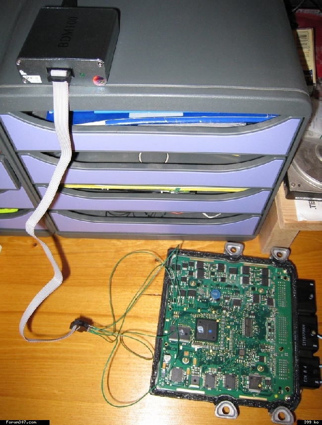

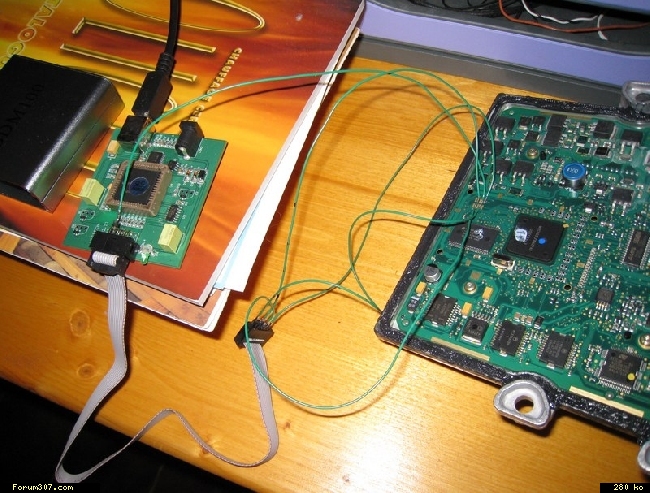

non en reprog je tente juste un défapp "dans les règles"
Comme signalé auparavent je n'ai pas d'erreur en bouchant l'egr (pas tout seul dans ce cas), contrairement à pas mal d'autre...
C'est tout simplement qu'ils ont développé des "améliorations à la con" sur les stratégies de dépollution dans les softs calculateur,
et des softs différents ben y'en a pas mal visiblement, tout comme la partie hardware du calculateur d'ailleurs.
Voilà mon calculo, avec les n° de soft SW...... et hardware HW.....
Mon soft est donc cool sur la surveillance EGR Super content :D
par contre + pénible à déffapper que d'autre... (pas encore solutionné mais pas beaucoup de temps non plus...)
Après je pense qu'il pourrait être possible de flasher ce soft sur d'autre calculo ayant le même HW, à confirmer...
C'est chaud Razz
