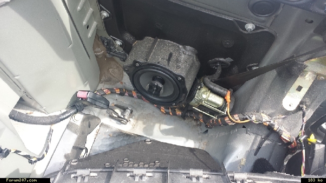

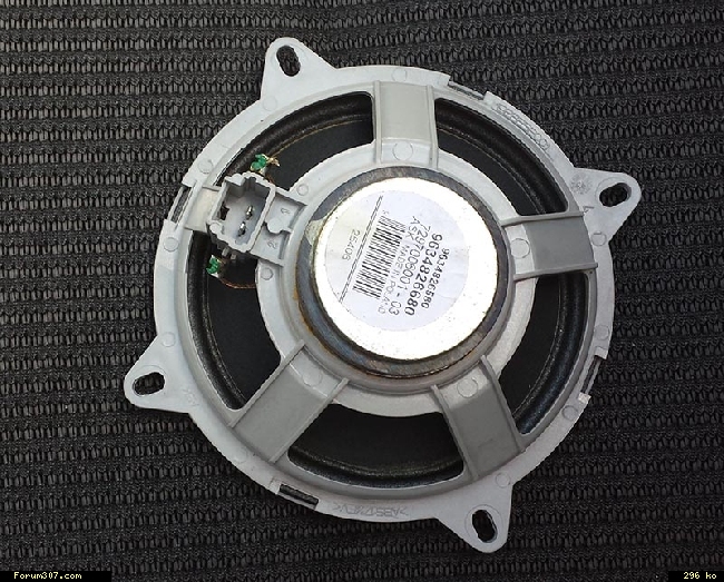

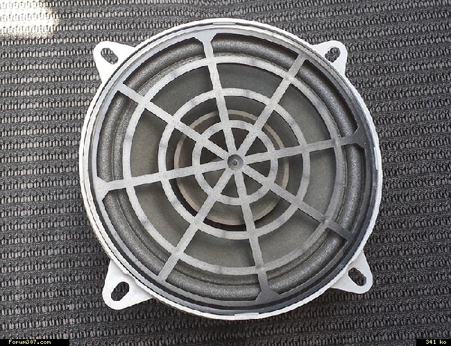

je me suis lancé dans le démontage de la partie arrière pour changer les HP d'origine (qui au passage ne sont pas des JBL pour l'arrière)
mais de grosses bouses en papier lol
j'ai eu l'HP arrière droit qui s'est mis à craquer, donc le son était pourri à écoute élevée.
donc j'ai suivi le tuto qui m'a bien aidé :p

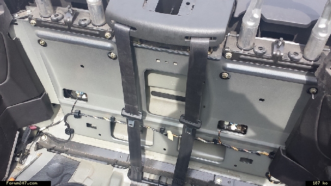

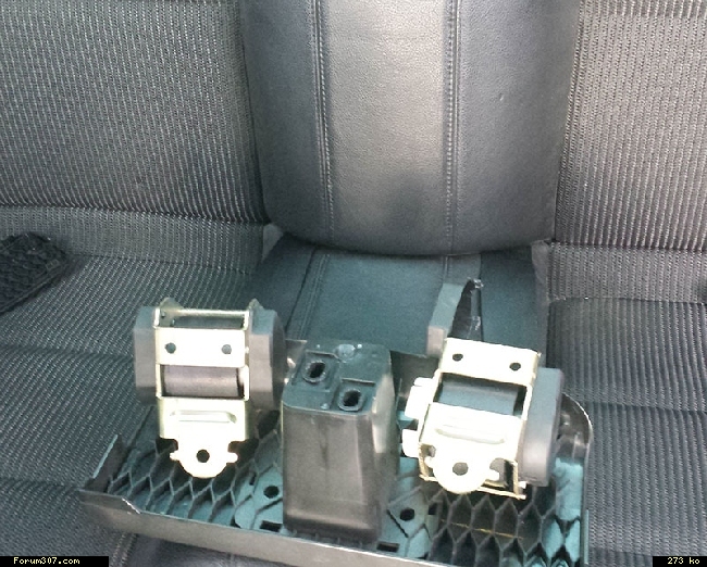

Petit problème toutefois non signalé ici, bien faire attention lors du démontage du cache central tenant
les ceintures, NE PAS LAISSER LE BLOC CEINTURE S'ENROULER !!
En effet, j'ai eu le malheur de voir l'enrouleur arriver tout en bas et du coup il y a un blocage qui empêche la ceinture de ressortir.
ne pas forcer, et surtout NE PAS DEMONTER LES CACHES NOIRS situés de part et d'autre de l'enrouleur
pensant trouver un mécanisme !!!
ces caches noirs protègent le ressort métallique (en forme de spirale enroulée) et pfiout adieux le mécanisme de remontée !!
Au final, après ces mésaventures, 15 min pour tout démonter, et pour tomber au final sur ces petites bouses que je vais vite remplacer

tu as une photo de ton HP arriere, car j'ai des JBL dispo et je pense que cet les memes formes.
perso je suis en JBL origine sur 407 et c'est vraiment de bonne qualité
sebcmoua
Inscrit le: 09 Avr 2015
Messages : 20
MessagePosté le: Jeu 09 Avr 15 à 15:10    Sujet du message: Répondre en citant
Ce sont bien des 13 cm en papier :p

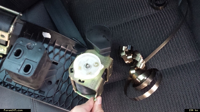

Donc pour les erreurs à ne pas faire :
Evitez à tout prix de laisser les enrouleurs se rembobiner jusqu'en bas ! cela déclenche une sécurité et l'on vient de me confirmer
que c'est HS, y'a une sorte de bille à l'intérieur qui se bloque et hop foutu les ceintures .... quelle belle con..rie !!
Je viens d’apercevoir les prix ... environ 80 € le jeu complet ...
soyez donc vigilant !! ce changement d'HP va me couter cher au final ...
de plus, si l'envie vous prend de vouloir demonter les caches noirs comme je l'avais dis précédemment voilà ce qu'il vous attend :
paf le ressort lol bon au final, sans regret de l'avoir ouvert, vu que malgré tout les ceintures étaient HS ...
Donc conseil au démontage du bloc ceinture, lorsque vous le retirez, tendez le au max, quitte à le passer à l'avant du véhicule
et jonglez entre les sangles lors du retrait des banquettes.
