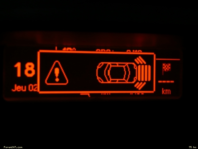

C'est bien cher si tu veux du neuf.C'est mieux de chercher dans une casse...
6590 R9 Boitier ele detection obstacle
Support pour le boitier: NFP
6590 95 Capteur
+ les supports capteur pour ton 307, depends si c'est une berline ou bien break/dw
Plein de connecteurs + cables
Activation avec PP2000/Diagbox
-Yves

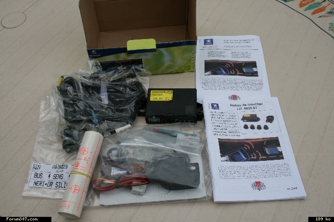

Pour l’alimentation du boitier par contre, il faut en effet accéder à la grosse broche verte, il faut déposer 2 plastiques dans le coffre.
Une fois accessible je ne l'ai même pas ouvert cette broche, j'ai juste repéré le fil du radar de recul, un coup de pince coupante, dénudage et avec un domino j'ai rejoints le fil coupé en y ajoutant l'alim de mon boitier. J'ai fait la même chose avec le fil vert/jaune à coté pour la masse, sans ajouter de cosse etc.
Pour le HP, je l'ai mis au même endroit que dans le tuto, mais sans rien démonter, j'ai juste percé un trou à la visseuse par le coffre dans le plastique de l'emplacement afin de faire passer mon cable et je l'ai relié au boitier.
Et voilà, tout fonctionne nickel, simple, pas cher et rapide.
