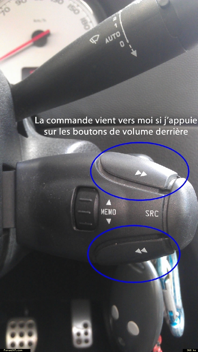

Je me pose une petite question.
J’ai la commande au volant de l’autoradio qui bouge un peu, enfin celle à gauche du régulateur de vitesse est bien fixe, j’ai beau appuyer sur les boutons du haut et du bas elle reste immobile, alors que celle de droite dédiée à l’autoradio quand j’appuie en haut ou en bas pour changer le volume par exemple, ben elle vient un tout petit peu vers moi, je ne pense pas que ça soit normal, enfin j’ai besoin de votre aide.
Voici une petite illustration :
Merci d’avance.

2 vis torx dans le capot du bas et normalement tu pourra les déboiter et avoir accès au com2000.Sinon démonte ton volant et le com2000 comme ça tu seras fixé sur le sort de la manette!!

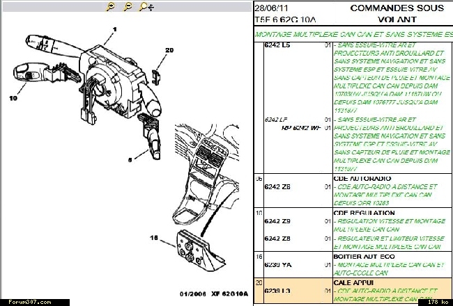

MessagePosté le: Mar 20 Sep 11 à 13:40    Sujet du message: Répondre en citant
Exemple :

Effectivement, merci bien 307 LAFOREVER 16V, c’est exactement ce qu’il me fallait comme information ! Super content :D
Je vais regarder ça très bientôt et je vous tiens au courant. Clin d'oeil ;)
