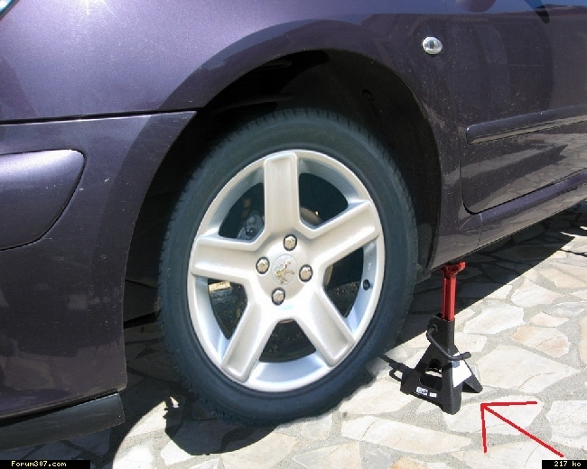

1/ Mettre la voiture sur chandelle des deux coté ( droit et gauche ) afin de relever l'avant

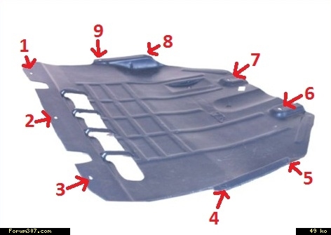

2/ ensuite ont passe sous la voiture et ont demonte la plaque sous moteur

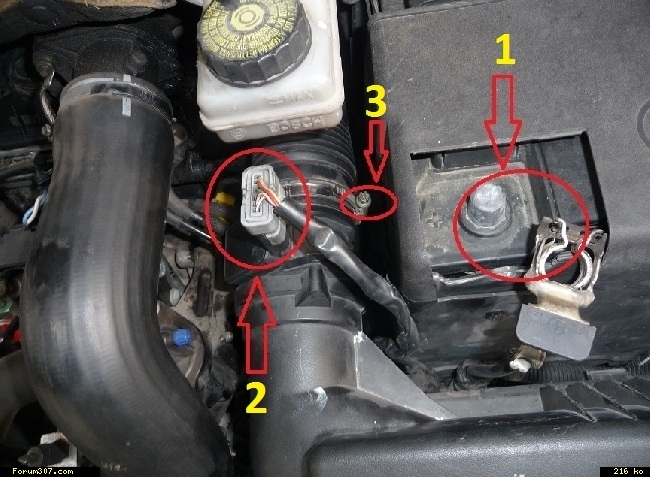

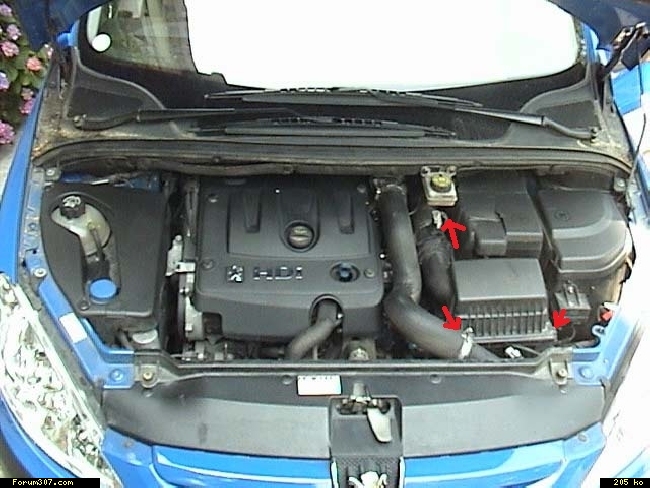

3/ ensuite ont regarde sur le moteur et ont debranche la batterie (1) puis le connecteur du debimetre (2) et ont devisse le collier (3)
puis ont souleve le couvercle de la boite a air et ont deloge le debimetre de la durite afin de pouvoir deposer tout sa dans le coffre ( pas parterre car le debimetre aime pas la poussiere )
profiter en pour enlever le filtre a air et le mettre egalement dans le coffre aussi

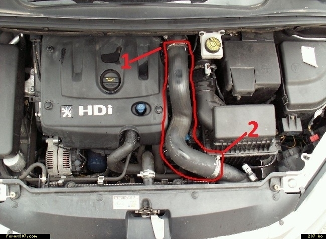

4/ puis ont devisse le collier de la durite de l'echangeur (1) & (2) et ont enleve la durite

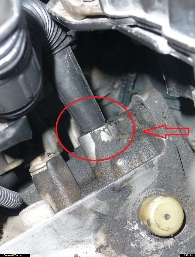

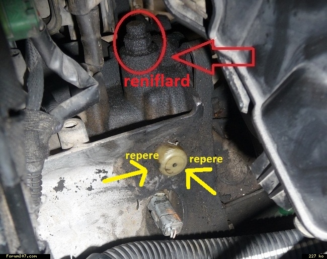

5/ puis vous devrez voire l'etat d'avancement comme sur la photo ci-dessous
comme vous pouvez le voire dans le cercle rouge ont y voire le reniflard
Bon ok ont y vois pas grand chose donc voici une capture plus rapprocher
donc ont s'arme d'une clé de 17 et ont devisse doucement car la vis est en plastique ( ne la devisser pas entierement pour le moment sa evitera de faire rentrer de la merde dedans )

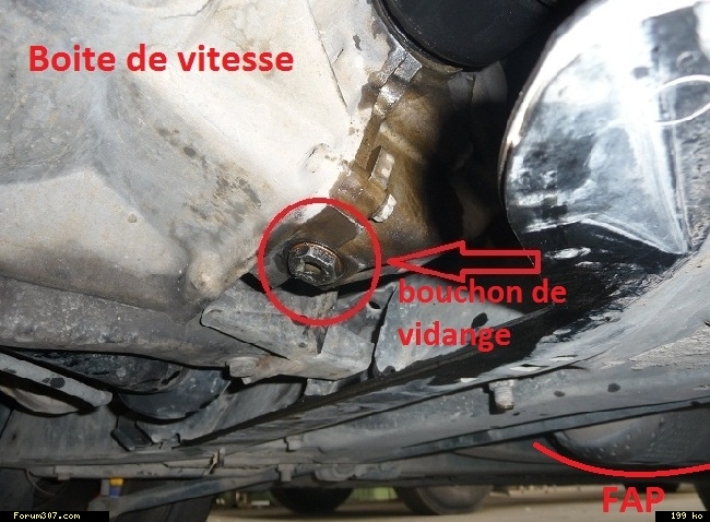

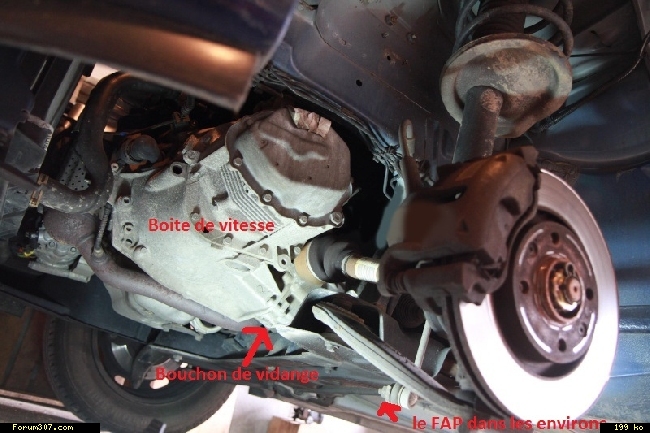

6/ ensuite ont repasse sous le moteur et ont regarde a se niveau la
( Ps: pas besoin de demonté la roue ni le parboue c'est juste histoire de voire l'emplacement du bouchon )
avec vu rapprocher
7/ ont prend une clé carré ( julien pourra tu me redonner le diametre stp )

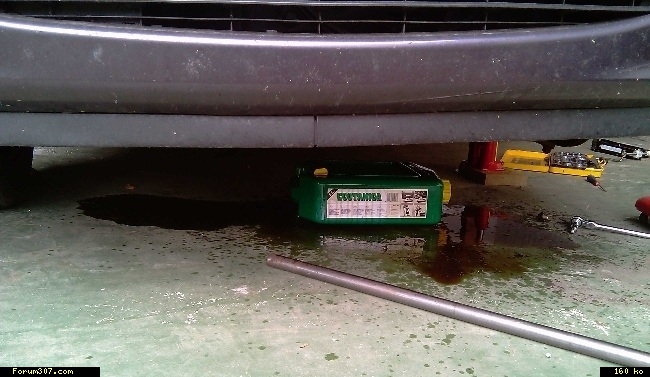

et ont place un un bac bien surelever et bien en dessous du bouchon car l'huile s'ecoule assez rapidement
( pourquoi surelever car sinon voici se qu'il se passe )
8/ ensuite ont laisse couler jusqu'a se qu'il y est vraiment plus d'huile qui coule puis ont prend un chiffon propre et non pelucheux et ont essuie bien le contour du carter ou il y a la vis ( ont essui la vis aussi bien entendu )
9/ ensuite ont revisse la vis sur le carter avec un joint neuf sans serrer comme un ours sous risque de peté le carter ( désolé pour la ref du joint faut que je cherche )

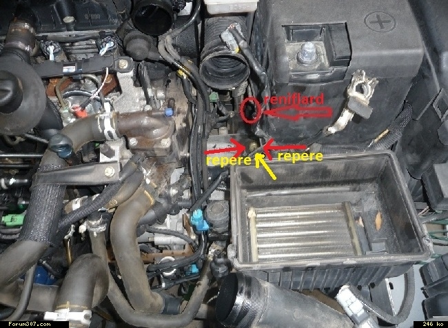

10/ la vis bien resserer ont repasse pour voire le dessus du moteur
et surtout le reniflard Clin d'oeil ;)
11/ ont devisse completement la vis du reniflard et ont y place un entonoir

Ps: certain utilise une pompe bah perso quand j'ai vu les commentaires sur le site de norauto a propos de leurs pompe non merci
sa degueule par le cul de la pompe la ou ont pousse avec la main
meme le gars de chez norauto ma dit que pour eux aussi sa degueulé et ma conseillé d'aller voire chez AD
merci mais la vidange de boite je la fait une fois tous les 150.000km avec du mecacyl sois 2 vidanges de boite donc je vais pas acheter une pompe a 100euros pour m'en servir 2 fois

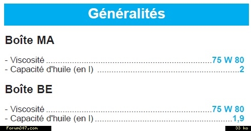

Tiens rajoute ca :
ca evitera les questions du genre "Combien faut il mettre d'huile?" ou "tu est sur de la ref de l'huile?"
Sachant que sur 2l 110 HDI on à une boite BE et non MA!

T'as fait unpeu de zèle quand même, la roue y'a pas besoin de la démonter...
Et au fait, pourquoi débrancher la batterie? Razz

oui je sais qu'il y a pas besoin de démonté la roue mais les images sont prise sur le net donc pas facile de trouver les bonnes epuis avec la roue ont verrai pas le bouchon de vidange ( sur la premier image c'est deja moi qui a mis une roue pour justement montrer quelle pouvez rester en place

J'me disais aussi qu'il y avait une retouche sur la première photo! Laughing
