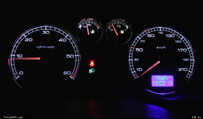

MessagePosté le: Ven 28 Déc 12 à 01:08    Sujet du message: Répondre en citant
morpheus106 a écrit :
Super ce montage de led blanche , dommage pour les aiguilles qui ne sont pas rouge. en tous cas au top !
Salut, pour les aiguilles rouges, en cherchant un peu sur le forum tu trouve la solution.
Et en appliquant la solution, voilà ce que j'ai moi sur ma voiture :
J'ai simplement passé un feutre indélébile rouge sur l'embase des aiguilles, ce qui les laisse blanche en journée (comme à l'origine), et rouge (un peu orangé dans mon cas) la nuit, les leds allumés.
Mon feutre est un feutre rouge pour écrire sur les CD.
Dans mon cas, j'ai tout passé en blanc, la led de la réserve d'essence en rouge, et l'écran kilométrique en bleu (pour rappeler le reste de la voiture qui est avec des leds bleues).
Après, ce n'est qu'une question de gout et de couleur personnel Hiiiiii :)
Nota : évidemment, toutes mes leds viennent de LedPerf... Cool
