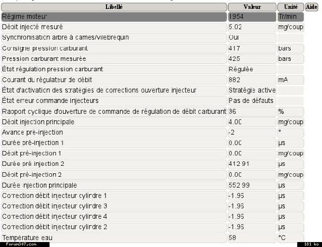

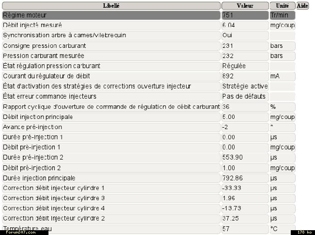

J'aurais souhaité avoir un renseignement.
J'ai passé un coup de valise sur ma 307 et voici les valeurs de mes injecteurs.
J'aurais souhaité savoir comment les interpréter et savoir si ceux-ci fonctionnent correctement?
Valeurs au ralenti :
Valeurs à 2000tr/min :

MessagePosté le: Jeu 14 Fév 13 à 19:32    Sujet du message: Répondre en citant
ont va attendre l'avis des pros mais a 2.000tr/m sa a l'air tres correct
mais a part au ralenti ont vois une correction important sur l'injecteur 2 et 1 et l'injecteur 3 qui commence
faudrais essayer quand meme de faire un test ( retour injecteur )
a voire quand meme avec quelqu'un d'experimenté sur le forum Clin d'oeil ;)

D'après ce que j'ai pu voir sur la valise, les retours d'injecteurs se font sur un régime de 1500tr/min.
CoubiX
307 2.0l HDI 136 NAVTECH ON BOARD - 2007 - Gris Manitoba - 170.000kms

Ta des retour au ralenti comme au haut régime, c'est juste pas les même valeur du tout Clin d'oeil ;)

perso moi je dit que c'est pas normal d'avoir une tel correction au ralenti
cylindre 1 > -33.33
cylindre 2 > +37.25
cylindre 4 > -13.73
je conseil encore d'attendre les precision d'un pro car je connais pas bien les valeurs des injecteurs delphi
je suis plus bosch normal c'est les injecteurs que j'ai sur ma 3.0.7
mais je prefere que tu attendre d'autres conseilles car peut etre c'est normal qu'il y est un tel ecard

MessagePosté le: Ven 15 Fév 13 à 23:00    Sujet du message: Répondre en citant
Ludo307HDI a écrit :
si vous voulez j'en ai une copie pour vous faire voir.
selon la marque des injecteurs les unités sont differentes
Injecteurs Bosch: mg/cp
Injecteurs Siemens: %
Injecteurs Delphi: µs
Injecteurs Denso: mm3/cp
si tu a une copie pour injecteurs bosch se sera different pour les autres injecteurs

idem si je dit pas de betise ton ralenti est legerement faible
normalement il devrait tournée au alentour de 800tr/min
mais bon ont va pas s'alarmé par ce que le tient est a 751tr/min je pense pas que ce soir réellement tres important enfin je pense pas
