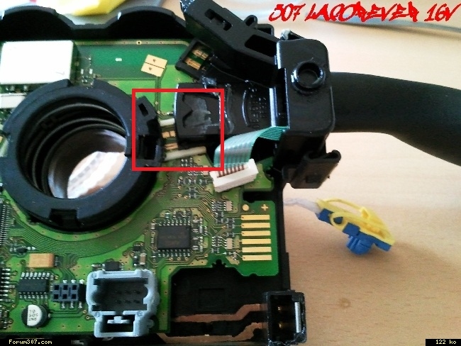

le mieux c'est de passer ta voiture au diag et de faire un test actionneur sur le com2000 et voir la reponse du bsi!
Sinon au pire tu demonte ton com2000, tu l'ouvre et tu verras l'etat de celui ci vis a vis de la manette des phares.Tu dois avoir un probléme avec cette pièce encadré en rouge :
En effet c'est ce chariot qui permet, a l'aide de la manette, de passer en plein phares ou non , sur un mouvement de va et vien! Donc a voir si les pistes cuivré sont bonnes ou la manette est out!!
