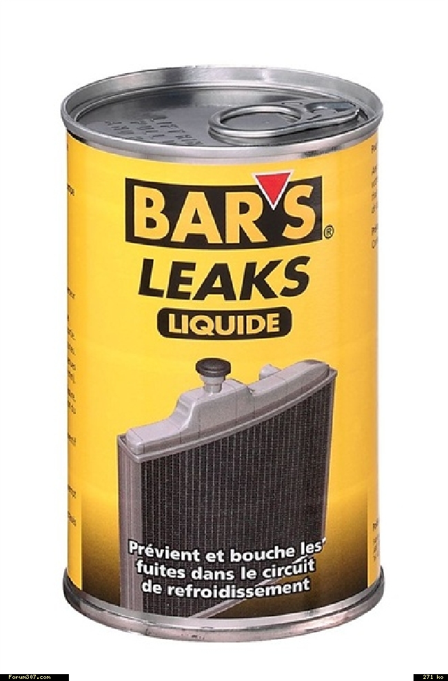

c'est pas bon cet truc qui bouche car sa arange pas le probleme sa le repousse juste...

| francky42 a écrit : | | c'est pas bon cet truc qui bouche car sa arange pas le probleme sa le repousse juste... |
pour les petites fuites ça marche en gros!
