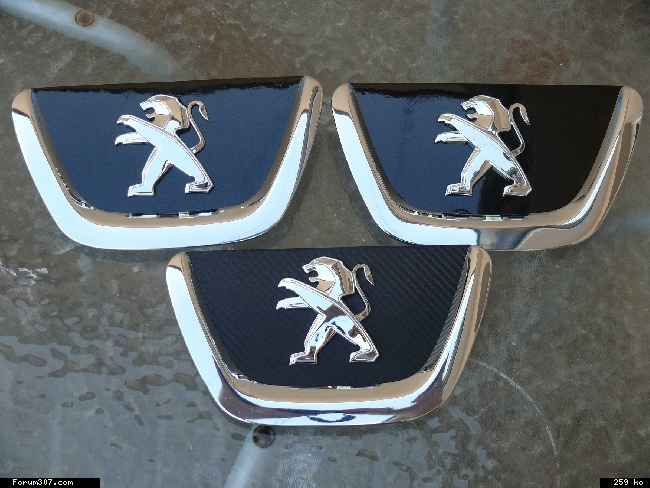

+1 beau travail.

Posté le: Dim 26 Aoû 12 à 19:11 Sujet du message: |
+1 jolie travail j'aime le troisiéme !

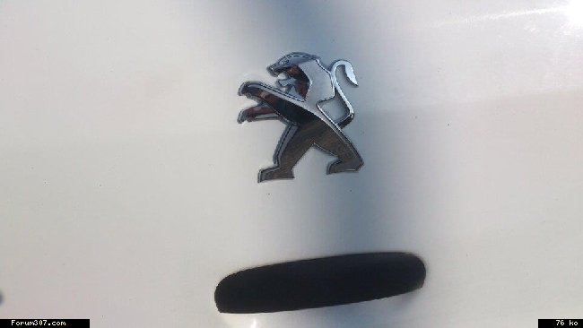

Posté le: Dim 02 Déc 12 à 23:47 Sujet du message: |
c'est normal le "peugeot" plein de colle et complètement de travers/excentré ?

Posté le: Lun 03 Déc 12 à 00:22 Sujet du message: |
euh ouais mais la c'est une boucherie !
c'est plein de colle partout, et aucune lettre n'est alignée.
le "O" n'est pas à l'endroit
et tout le texte est decalé a gauche !
tout le monde te dira comme moi
sinon, tu as pris quoi comme lion . un arrière de 308 ou autre?

Posté le: Lun 03 Déc 12 à 10:12 Sujet du message: |
en effet ça aurait été mieux de racheter le "peugeot" neuf comme ça tu pouvais le coller proprement dessous ..

Posté le: Lun 03 Déc 12 à 17:34 Sujet du message: |
vu comment c'est fait ca m'etonnerais pas que ce soit forcé et tordu pour que ça passe ^^

Posté le: Lun 03 Déc 12 à 19:54 Sujet du message: |
le 'T' de peugeot est mal collé

Posté le: Lun 03 Déc 12 à 20:39 Sujet du message: |
euh?? y'a pas que le T .. toutes les lettres !

nacral 307 de Diamant
Posté le: Mar 04 Déc 12 à 17:11 Sujet du message: |
C'est déjà bien d'avoir essayer de le faire, arrêter de le casser. Et donner lui des conseils si vous êtes bon dans ce domaine.

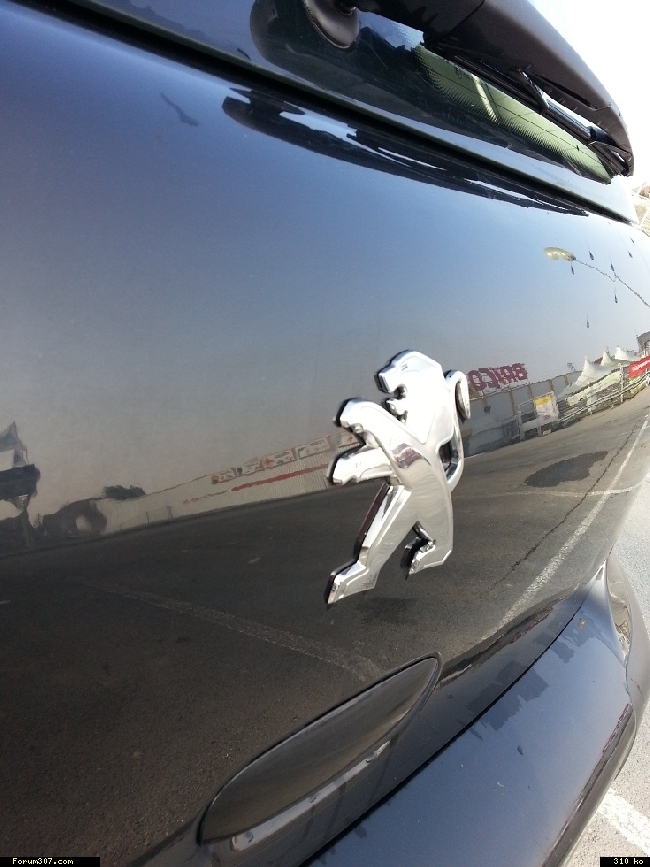

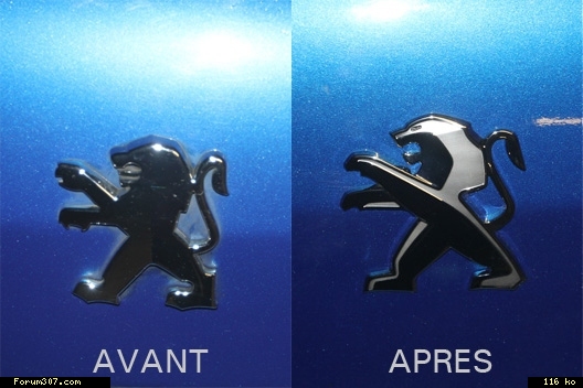

Posté le: Lun 07 Jan 13 à 01:13 Sujet du message: |

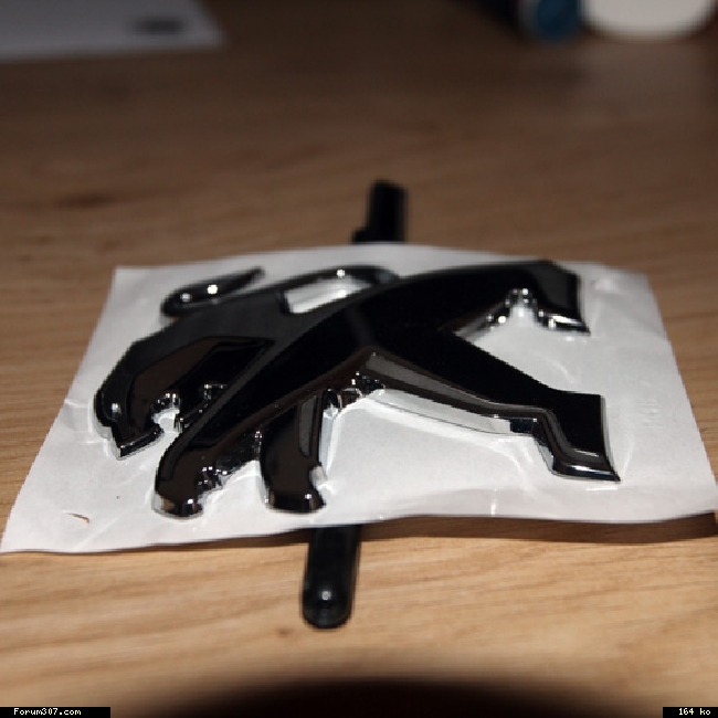

voilà, j'ai beaucoup regardé et réfléchi sur ce problème pour poser le nouvel emblême du Lion sur le coffre des berlines avec le fameux problème de l'arête.
Basé sur pas mal de vos expériences, j'ai fait ma solution que je vous propose ici.
Je passe les détails du décollage de l'ancien ou du choix du modèle. Pour ma part, j'ai opté pour le logo de la 308 restylé ( : plus grand que celui de la RCZ.
Voici déjà le résultat final :

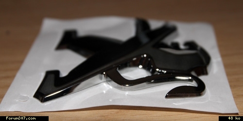

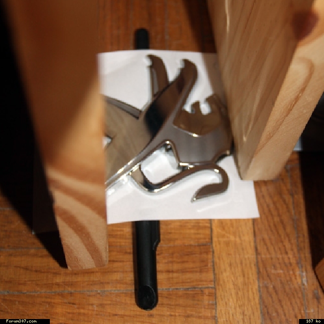

L'idée est de courber le logo AVANT la pose, pour cela, j'ai créé une surépaisseur sous le logo sur l'axe en utilisant un stylo, et j'ai créé une pression sur le haut et le bas du logo comme ceci :

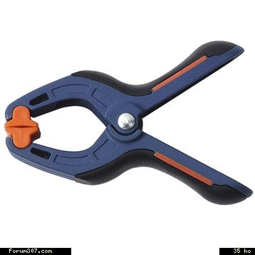

Dans mon cas, j'avais 2 méga planches de bois qui faisaient leur poids que j'ai posé sur le logo de part et d'autre. Pour info, en me balladant dans un centre de bricolage aujourd'hui, j'ai trouvé une autre solution plus facile : poser le logo avec le stylo sur une planche par exemple, et utiliser 2 pinces pour appuyer en haut et en bas. Des pinces de montage existent dans ces magasins de bricolage pour moins de 3€ pièce :

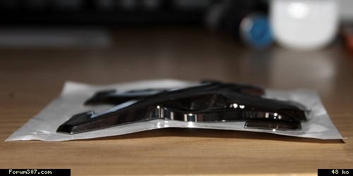

Après, afin de déformer le logo, j'ai utilisé un sèche-cheveux pour souffler de l'air chaud sur le logo alors qu'il est en train de se tordre avec les pressions de chaque coté.
Il ne faut pas avoir peur de souffler et chauffer dessus : le plastique est très dur et ne risque pas de fondre !!!

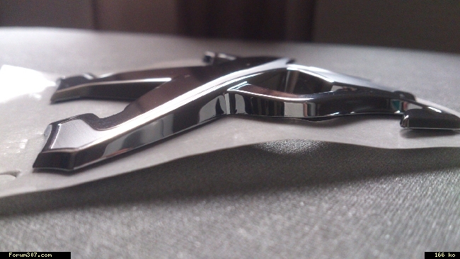

J'ai maintenu les pressions durant plus de 48h et voici le résultat après plus de 2 jours :

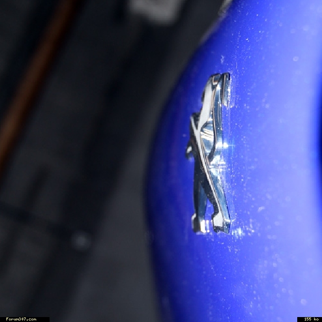

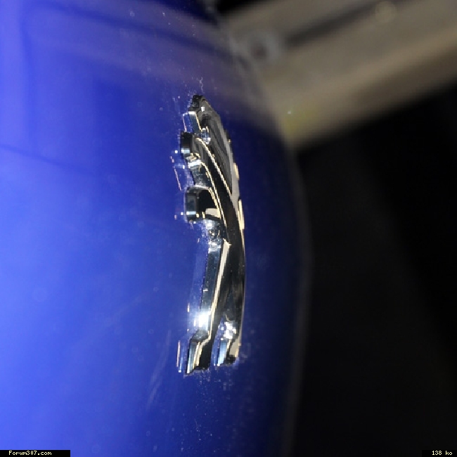

Avec cette courbure, pour tester je l'ai posé sur le hayon sur l'arête et là : le logo épouse parfaitement l'angle du premier coup !!! J'ai ensuite simplement collé le logo et voilà le résultat :
Cela fait quelques jours que j'ai le logo sur ma voiture et aucune déformation ou décollage : le logo conserve sa forme.
Seul conseil : soyez patient et laissez le logo avec les pressions durant plusieurs jours après le chauffage ! 3 jours de déformation, 30min de changement de logo.
Peut-être que j'ai trouvé la LA SOLUTION pour changer le logo du hayon des berline !

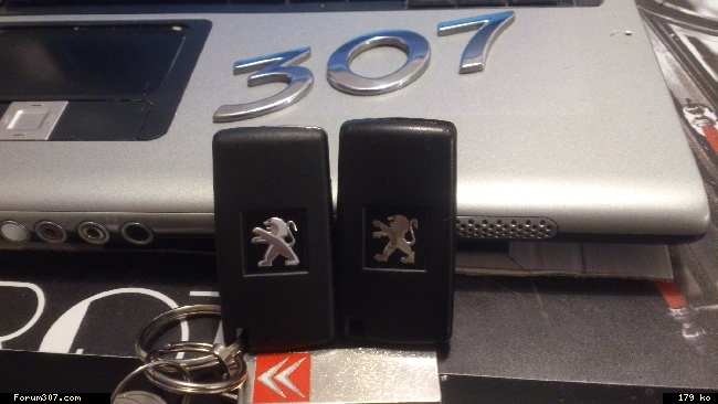

Posté le: Lun 11 Mar 13 à 00:53 Sujet du message: |
Salut, pour le plip tu a acheter un boîtier complet ou juste le logo?
_________________ Fox Le martien
skymike0307 307 de Diamant
Posté le: Lun 11 Mar 13 à 01:03 Sujet du message: |
c'est un boitier complet (sans la lame) que j'ai eu pour 15€ sur ebay
le mien, le mecanisme pour sortir la clé etait cassé
