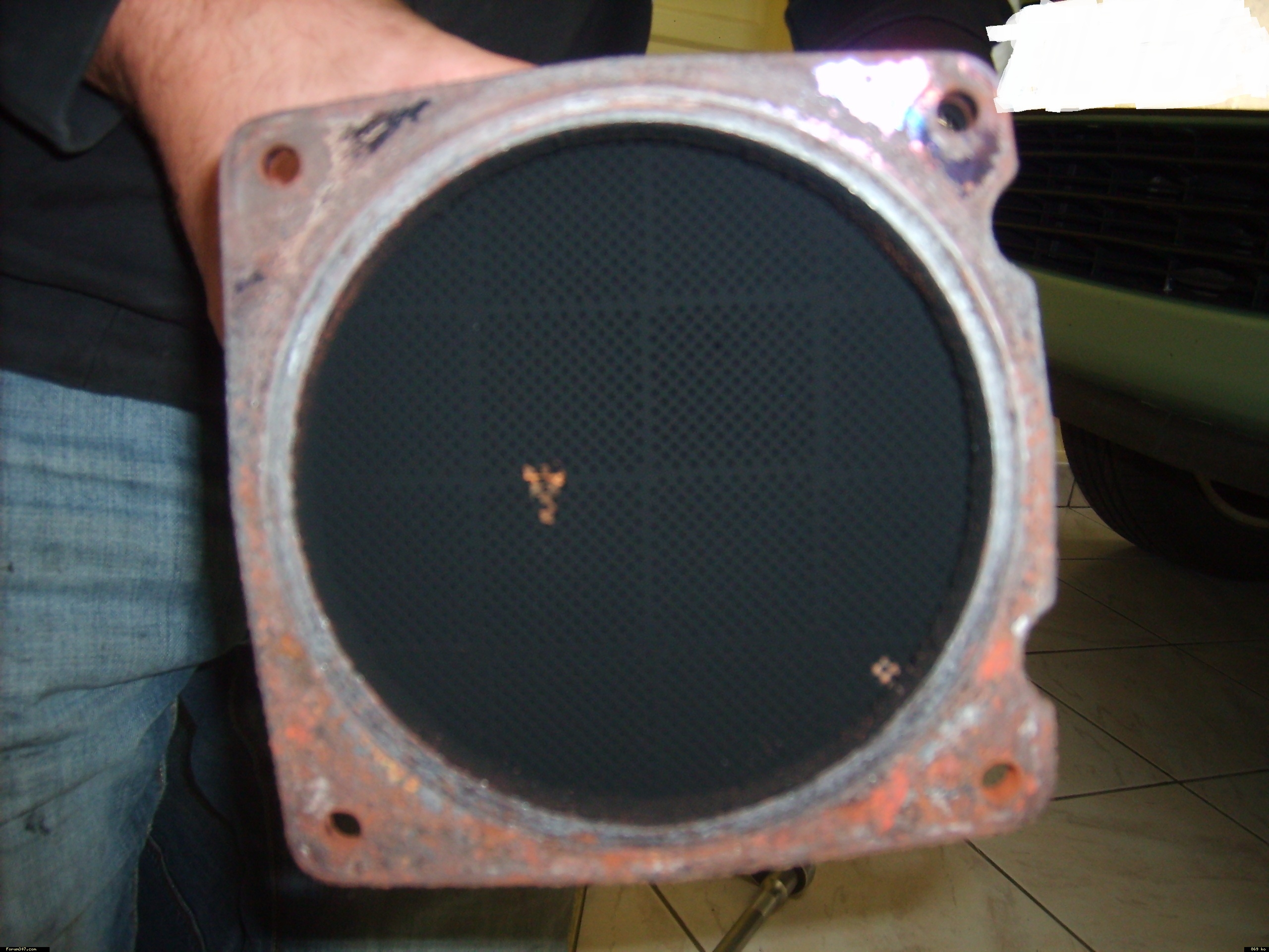

navysurf
Inscrit le: 20 Sep 2011
Messages : 5124
MessagePosté le: Mar 28 Aoû 12 à 15:05    Sujet du message: Répondre en citant
http://www.forum307.com/upload/images/yesus/bmuemf3.jpg c'est ça que tu dois détruire pour enlever physique ment ton FAP. Fait une recherche dans les tuto et tu trouveras Wink
Pour la bille, je l'ai fait depuis un moment et aucun soucis. Qu'est ce qui te fait flipper Question Sinon lis le 1er post de Mecano S Arrow http://www.forum307.com/viewtopic.php?t=42966&highlight=egr

MessagePosté le: Mar 28 Aoû 12 à 20:57    Sujet du message: Répondre en citant
Ok navysurf donc je doit retirer le nid d abeile ? Ou dedans j aurai une autre surprise?? Confused

MessagePosté le: Mar 28 Aoû 12 à 21:31    Sujet du message: Répondre en citant
il n' y a rien d'autre que le nid d'abeille!!
