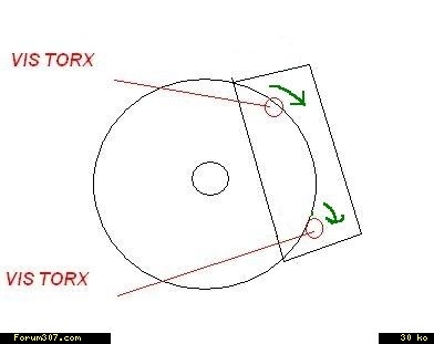

voila un petit dessin tout pas beau(je le concoit) jute pour etre biensur du devissage donc c'est bien çà !
Malgré que la TORX sois de l'autre coté je tourne dans le meme sens que quand je devissela roue?
merci lol

MessagePosté le: Ven 10 Aoû 12 à 08:39    Sujet du message: Répondre en citant
le dévissage est universel sens anti-horaire !!
merci lol
Face à la vis on tourne anti-horaire le monsieur te dit...
ton dessin...de quel coté tu regardes ? de l’extérieur ? si c'est de l’extérieur ? nan c'est dans l'ote sens...
il faut être face à la vis qu'on va dévisser... Hum ? Ca tourne pas rond... j'ai mal au crane...
pour démonter la roue tu as bien dévissé anti-horaire...ben c'est pareil...

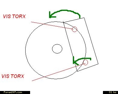

oui le dessins de l'exterieur !!! je ne peux pas me fofiler derriere l etrier lol
donc oui le dessins est vu de l exterieur
MessagePosté le: Ven 10 Aoû 12 à 16:25    Sujet du message: Répondre en citant
Oula c'est un vrai casse tête chinois cette affaire là ! Surprised
Oui donc si la tête de vis est opposée à l'étrier (à ton opposé quoi) tu tourne ta clé dans ce sens.
Comme nous disent nos ingénieurs + haut, il sens horaire pour visse et anti horaire pour dévisser lorsque tu es en face de la tête de vis

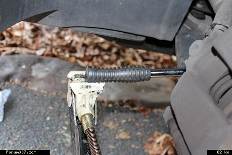

moi j'avais une clé comme ca :
dans laquelle je mettais mon embout torx!
Pour ta clé en croix je sais pas si tu auras de la place pour desserer!
Mais comme dit precedemment c'est trés bien serrer et avec du frein filet en plus donc je me souviens le bruit aigue quand le frein filet lache!!

Voilà même nauroto il doit en avoir! Puis j ai rajouter une rallonge comme le colonnel à dit!
En fait ce qui m avait fait chier c est pas le 1 er couP de clé mais les suivant car même dévisser ça vient difficilement jusqu au bout à cause du loctite

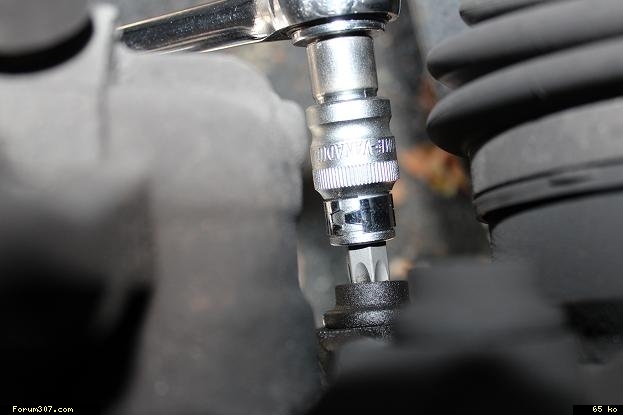

MessagePosté le: Jeu 20 Sep 12 à 14:54    Sujet du message: Répondre en citant
voici une photo juste pour une legere confirmation (croyant que les vis T55 avais bouger en faite pas du tout fausse joie!!!!)
je vais vers le bas pour devisser? (en tout cas peu importe l'outils rallonge ect çà BOUGE PAS mdrrr c'est horrible!))
