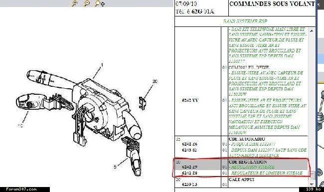

MessagePosté le: Lun 22 Oct 12 à 21:20    Sujet du message: Répondre en citant

je doit acheter quelle commande 307 t5 van 2002 svp
quelle refference merci

MessagePosté le: Lun 22 Oct 12 à 22:09    Sujet du message: Répondre en citant
bon premiere fois que je me sers du SB qui est installé sur mon pc mdr
j'sais pas si c'est la bonne ref !
envoi ton VIN pour être sûr (j'me la joue à la julien là Laughing )
307 2002 Arrow régulateur simple : 6242Z9
