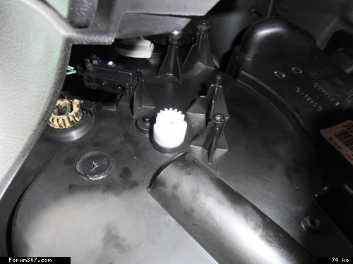

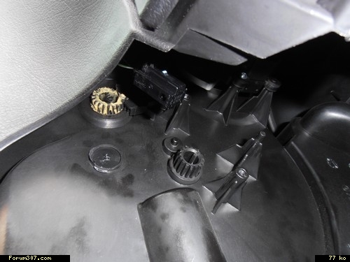

Il s'agit bien du pignon en dessous et il est fixé sur le bloc derrière la console centrale
Eh bien même problème pour moi de ventilation bloquée en mode air très chaud coté passager.
J'ai démonté le cache sur le bord de la console centrale coté passager; on y voit bien les deux roues dentées comme la photo au dessus.
Quand on tourne le bouton de réglage de la température pour la descendre, la roue du haut tourne tout doucement dans le sens inverse des aiguilles d'une montre, mais pas la roue du bas dont les dents sont usées (vous avez dit vice caché.....).
Solution temporaire appliquée (comme indiqué dans le post): Faire tourner la roue du bas avec un tournevis, dans le sens des aiguilles d'une montre pour faire descendre la température. Cool
Voili voilo, pour le kit de rattrapage, je passerai dans un garage quand j'aurai le temps.

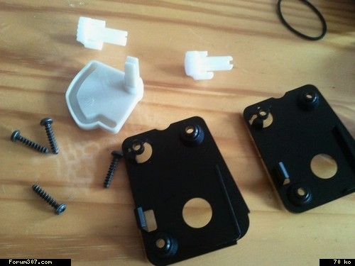

MessagePosté le: Sam 02 Juin 12 à 10:15    Sujet du message: Répondre en citant
voici de photo du kit

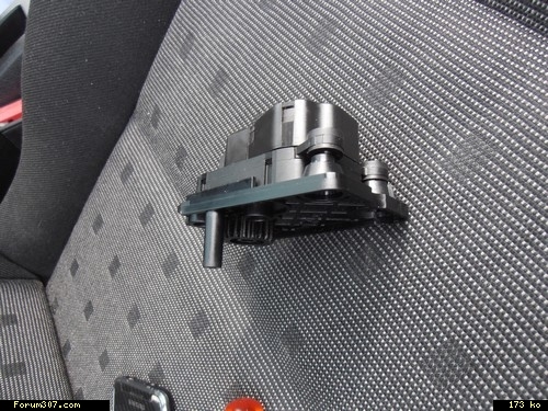

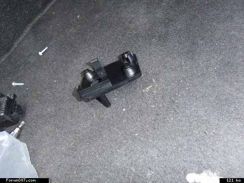

MessagePosté le: Sam 02 Juin 12 à 10:50    Sujet du message: Répondre en citant

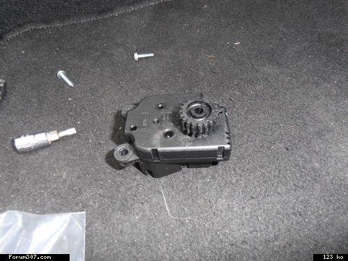

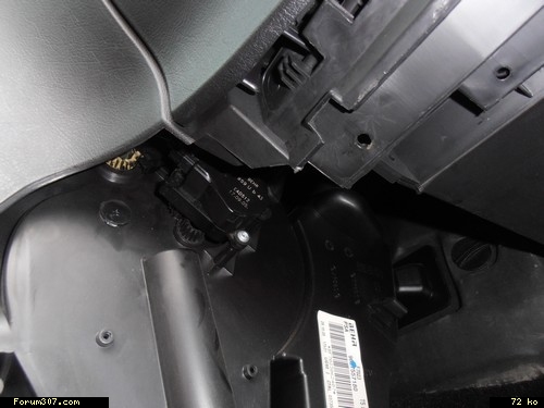

il faut démonté le moteur il tien avec 2 vis T20
celle du dessus est pas évidente a avoir

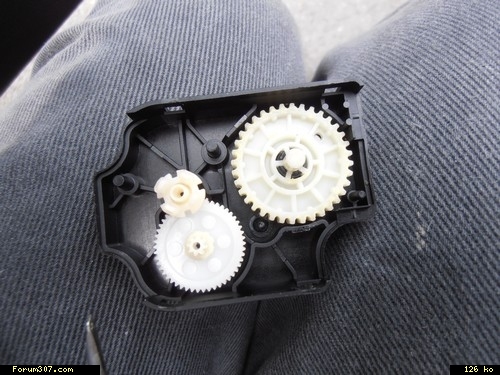

voici le moteur
c'est le pignon du bas qui est usé
donc on met le pignon du kit par dessus
voila
apres il faut mettre cette piéce sur le moteur
pour cela il faut retiré le pignon du moteur
pour le retiré il faut l'ouvrir,il est clipsé
attention de pas faire tombé tout le pignon
Rolling Eyes
on referme le moteur on clipse le nouveau support du kit et on remet le pignon du le moteur
il reste plus qu'a refixé l’ensemble sur la voiture
bon courage pour remettre la vis du haut
et on oublie pas de rebranché le moteur
j’espère avoir était clair, si vous avait des question hésité pas

Bubu08, j'ai pas compris l'étape où tu démonte le servomoteur en le déclipsant ? Pour enlever le pignion du servomoteur, tirer dessus ne suffit pas ?

MessagePosté le: Mar 05 Juin 12 à 16:31    Sujet du message: Répondre en citant
voici le moteur
voila
Rolling Eyes

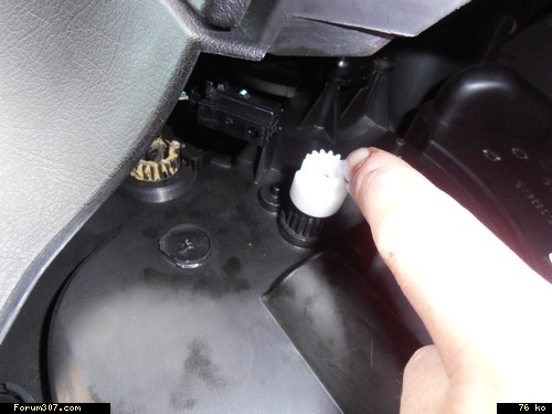

Moi je n'ai pas eu besoin d'ouvrir le servomoteur, j'ai tiré (raisonnablement) sur le pignon et il est venu tout seul. Cool
Voilà, à +
307 CC 2l 16V 140CV 2006
bubu08
Inscrit le: 29 Juil 2010
Messages : 104
MessagePosté le: Mar 05 Juin 12 à 20:59    Sujet du message: Répondre en citant
j'ai tiré un peu dessus mais il est pas venu, alors je l'ai ouvert , pour le déclipecé
mais si il y a pas besoin de l'ouvrir ca fait encore gagner du temps Wink

Salut , je pense que tu trouvera ta réponse sur cette vidéo Clin d'oeil ;)
http://www.forum307.com/viewtopic.php?p=907815&highlight=#907815
a savoir que le coté droite ou gauche doit etre exactement le meme principe , mais il me semble beaucoup moins accessible coté conducteur .
