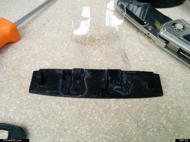

J'ai réparé la poignée avec un morceau de carte de fidélité (style carte à puce) découpé et plié en deux.
Ça marche nickel!

J'ai également eu un problème de coffre qui n'ouvrait pas en appuyant sur la languette. Je l'ai résolu en lubrifiant la serrure avec un de wd40.

Je vient enfin de me mettre à mon coffre, pour la réparation, un languette en plastique de bouteille d'eau, "plié" en deux fait l'argement l'affaire. J'en ai mit 2 par précaussion mais c'est nikel.
Merci de votre aide |
4 ans après la création de ce post je confirme que cette réparation marche toujours nickel
même problème en hiver mon coffre ne fonctionnait pas bien du tout et je viens de le réparrer aujourd'dui
j'ai eu juste à suivre les indications de cette page (surtout les photos très explictes), nettoyage, un coup leger de silicone, petit bout de bouteille découpée rajouté et le coffre est "presque" neuf à 300 000 km.
merci à ceux qui ont répondu

et moins cher que d'en acheter un neuf! car finalement c'est pas le contacteur qui déconne mais simplement le "ressort"

Demonter le tout, nettoyer, poser un petit ressort de stylo et remonter le tout et c'est fini !

Waouh ! Testé avec les languettes de plastique ( petit rectangle plié en 4 pour ma part ) et ça fonctionne niquel ! Cela provenait de la languette de plastique qui était cassée...

Enfin une solution à cette maladie de pas mal de 307, merci bcp pour les explications et photos !
