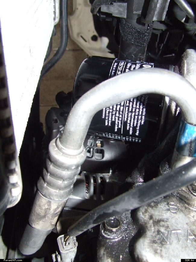

bah ouais, je m'y connais pas du tout en voiture, je suis juste capable de changer un pneu et de faire une vidange.
Et là, pour ma 1ère sur ma 307, je n'ai pas trouvé le filtre à huile!!! j'ai passé une bonne heure sous la voiture à le chercher mais rien trouvé...
Donc si quelqu'un aurait une photo de la bête et de son emplacement( fallait t'il que je cherche sous le capot en fait? possible....)celà me serait de la plus grande aide...
Tant que j 'y suis, le filtre à gasoi lest caché également ou c'est moi?
Peut etre que ce modèle de 307 est plus "compliqué" que les plus récents...
C'est un 307 1.4 HDI 68CV de 2002.

il est soit devant le moteur, regardes sous la voiture .
Ou c'est un bloc en plastique cylindrique de la taille d'un filtre a huile a droite du compartiment moteur, et à l'intérieur se trouve l'élément filtre a huile a changer .

Dans le topic sur la vidange
http://www.forum307.com/viewtopic.php?t=563&start=60
J ai mis deux photos.
Celle de l emplacement du filtre, et (on sait jamais Laughing Laughing ) celle du bouchon du carter d huile.
Faut chercher un peu Cool

Haha, ouais , pour le bouchon du carter, ça a été encore....(ou presque!)
Merci pour tes photos!
Mais tu ne précises pas par où y avoir accès...c'est donc par le dessous ou en regardant sous le capot en enlevant le cache moteur?

C est pas marqué sur les photos, c est marqué au dessu des photos Rolling Eyes . Et sur la photo tu vois le capot, donc... photo prise d en bas Wink Super content :D Laughing

Bha ouais mais non, au "dessus" de tes photos, ya juste marqué "le filtre"hein...
ha tu voulais me faire passer pour un fou hein....haha!
Bon sinon, je vais re-regarder, mais je te promets que j'ai passé un temps fou sous la voiture et je n'ai pas vu ce que tu montres sur ta photo...

MessagePosté le: Mer 04 Oct 06 à 13:00    Sujet du message: Répondre en citant
Citation:
Ayant fait ma révision C hier, je posterai des photos du tout ce week end peut-être, Le filtre à huile est en face du moteur (vers les feux pour le sens) et on y accède par le bas après avoir démonter le cache Laughing .
Il est aussi visible du haut en enlevant le cache moteur HDI.
C'est assez simple à dévisser.
Un post ce lis dès le début de celui ci, pas juste au dessus des photos Rolling Eyes . regarde
Nemesis a écrit :
J ai fait ma vidange la semaine dernière, et super facile d accès pour le filtre (en même temps j avais enlever le pare choc, donc... Laughing ).
Sinon, juste en enlevant les caches moteur, ça sera super facile d accès.
Et au cas où, deux petites photos
Le filtre:
Super facile le démontage, avec une clé pour filtre Laughing Super content :D
