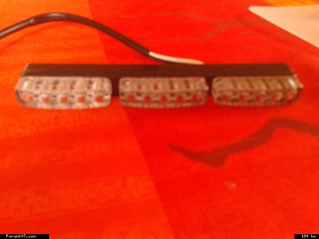

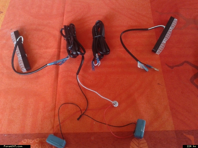

Bien le bonjour à vous .
Je viens a vous aujourd'hui pour vous demander de l'aide !
En effet , je viens d'acheter un jeux de deux feux de jour pour
ma 307 et je ne comprend pas comprend comment les monter
étant donné qu'il n'y a pas de mode d'emploi fourni avec ...
BREF .
J'aurais aimé savoir si quelqu'un dans l'assistance serait capable
de m'aider à m'expliquer comment m'y prendre pour les branchements ...
Je vous mets si joint les photos relatives a mon problème !!!
1) ils n'ont pas soudé les deux cables ....

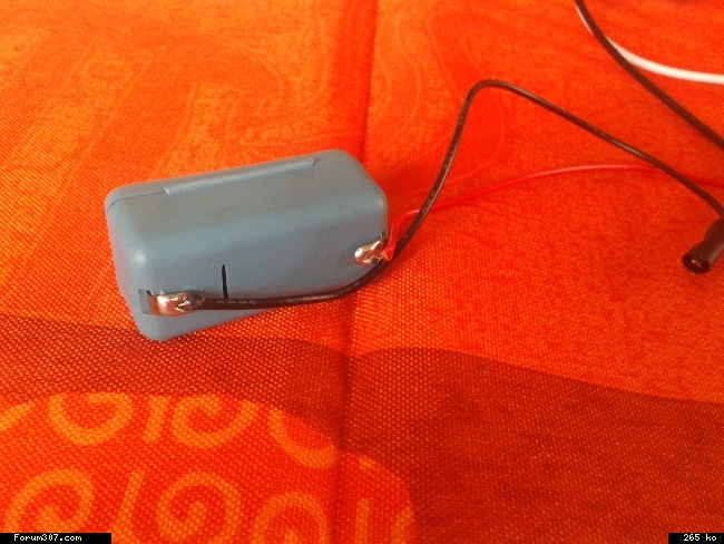

2) la petite pastille blanche possede un recto conducteur . une sorte de face de pile
ceci est un boitier rempli de petite pile ( 8 )
Merci d'avance pour vos réponses

Mais pourquoi ils m'ont donné des piles ? Oo
Je ne peux pas les brancher tout simplement / directement sur les feux de positions ?
vous pensez que ca risque de cramer mes blocs de leds ?

vbon bah j'ai branché les blocs de LEDs sur la batterie et tout va bien ...
Je vais essayer de les brancher sans les piles ..
Me reste juste a trouver les bons fils pour les branchements

a mon avis de ce que j'ai vu à carrefour, les pile c'est pour le mode démo dans le magasin! Quand tu veux les installer, il faut se brancher sur le 12v après contact.

De rien ^^ Oui les piles c'est pour le mode démonstration je pense aussi Clin d'oeil ;)
