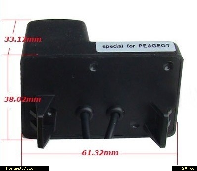

Trés interessé, je souhaite également équiper ma break ( SW lowcost ^^)
par une camera de recule, un peu compliquée...
En effet l'analogique me convient pas trop j'aurai besoin d une sortie en USB, ainsi je souhaiterai savoir si l'un entre vous pourrais me dire si il serait possible de la démonter (certe elle serai plus étanche, mais je la reétanchirai au silicone pour la remonter)
apparemment ce sont des ergots en pvc, ou avez vous des vis?
quelqu'un aurait tué la sienne?
Il me faudra virer la caméra Cmos et lui mettre un optique de web cam à la place.
Je n'ai pas encore vu sur le forum, mais sur la CIVIC d'un ami on a utilisé un transmetteur video sans fil 2.4Gigahertz acheté pour environ 50€ sur l' abaye Clin d'oeil ;)
. l'ensemble émetteur et camera ne fonctionne que lors de la mise en marche de la marche arrière (on a simplement piqué le courant sur l'ampoule de MA)
si ca peux aider.

J'ai déjà démonter la mienne, mais ce n'est pas la même que celle de ta photo exactement, mais bon c'est du made in china, j'ai une petite vis a lever puis j'ai tirer sur le reste, les deux cheveux qui servent de fils pour l'éclaire plaque sont arracher du coup, sinon j'ai remonter et c'est toujours étanche.
Pour une cam à 20€ faut pas ce casser la tète.
USB par rapport à ton poste?
Le transmetteur c'est cool mais 50€ jeter pour rien, tu peu facilement passer ton câble usb.

@ Narcal: Merci de l 'information j espere savoir la demonter proprement alors également.
il me faut changer la caméra analogique a prise RCA, par une Web CAM donc en USB, pour être compatible avec mon "poste" oui
J'ai mis le transmetteur au cas où ca peux aiser certains sur le forum, c est ce que mon pote avais acheté pour sa civic.
Parcontre, passer un cable, oui, mais j'ai pas encore d'idée par où. d'ailleur une prise 12V dans le coffre me manque pour la glacière Sad Cool Laughing
