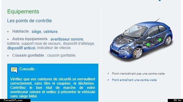

Cette casse passe-t-elle au controle technique ou c'est sujet à une contre visite ?
Merci d'avance
MessagePosté le: Ven 22 Déc 17 à 19:25    Sujet du message: Répondre en citant
Salut, Ce qui est toute somme logique... Rolling Eyes
