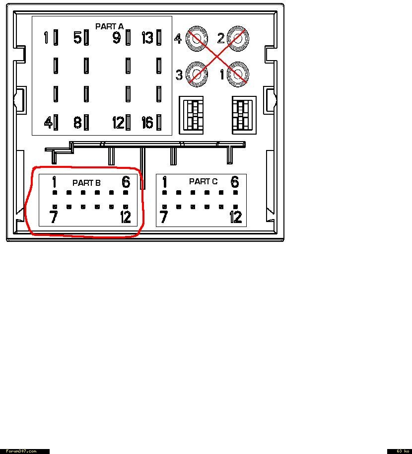

bonsoir, je monte un rt3 pr cela jai tou demonté ce qu'il fallai mai la sachant que je n'est pas le micro ni le ventilo ke je pourai rajouter apres car pa besoin de tout demonter je voulais savoir quel connecteur sur le faisceau est destiné au micro et au ventilo merci a vous

SALUT
B3 = masse
B9 = PLUS
Pour le VENTILLO ??? je ne connais que le rt4

MessagePosté le: Dim 13 Déc 09 à 17:13    Sujet du message: Répondre en citant
Pour le ventilo c'est B1 et B7

MessagePosté le: Mer 25 Avr 12 à 20:51    Sujet du message: faisceaux Répondre en citant
bsr je ne trouve pas sur les faisceaux les b3 b9 ventilo ou micro ,avez vous une photos avec la provenance des cosse j ai un fil rose et un gris coupe sa peux etre koi cdlt.
