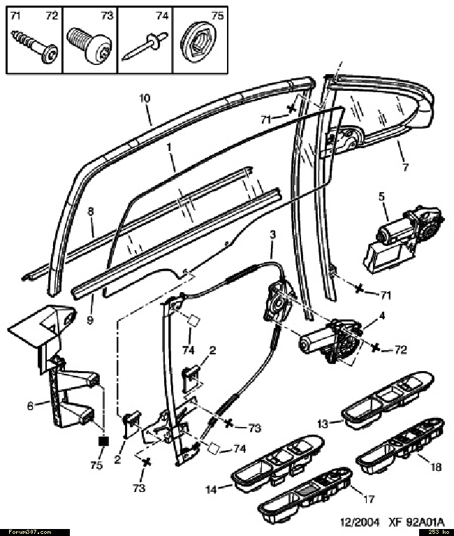

Voici le schéma du mécanisme à l'intérieur de ta portière, ça va peut être t'aider :
Vérifie déjà l'état de tes clips de fixation (pièce numéro 2)

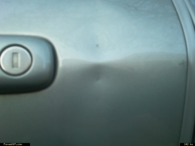

Pour l'enfoncement de la porte, je n'ai rien à part un très léger choc au niveau de la poignée de la porte type gros bourrin qui a ouvert sa porte sans faire attention... c'est assez courant comme déformation.
