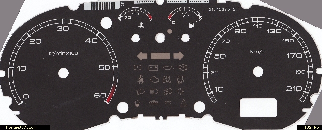

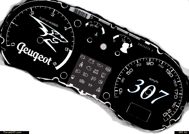

salut à tous je vous presente mon tuto pour la conception d'un fond de compteur blanc fait maison .
pour commencé le matos
- une imprimante et un scanner
- du papier photo
- du papier transparent pour retroprojecteur
- un cutter
et enfin le principal un logiciel de retouche photo ( paint shop , photo shop ect )
un petit site pour savoir un petit peut manier ces logiciels
http://www.magicmanu.com/tuning/tutoriaux/
le papier photo va servire à faire le fond blanc ( ne pas oublier de configurer son imprimante en mode impression photo )
- avant au moment de la numérisation du fond de compteur original
- aprés retouche sur paint shop
- ensuite on utilise le papier transparent ce qui permettra de cacher au moment de l'éclairage l'arrière du compteur

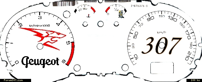

on prend donc la retouche que l'on a fait puis on la retouche de nouveau pour donner ça

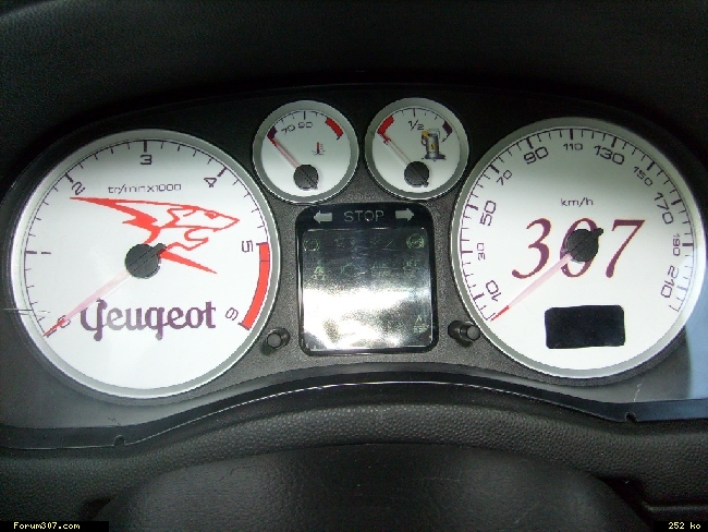

et au final celà donne ça de jour

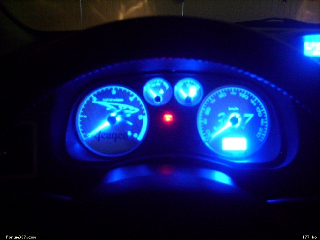

et de nuit
voilà si ça peut donner des idées

Je comprends mieux maintenant, on demande un effet de négatif pour l'impression sur le papier photo de façon à avoir les chiffres noirs sur le fond blanc.
Et on imprime le scan du compteur d'origine (fond noir et chiffres blancs) sur le transparent c'est çà ?

Par contre je ne comprends pas bien ce qu'on doit faire avec le transparent ? Que faut-il imprimer dessus ?

Il faut imprimer ton compteur d'origine (chiffres blancs sur fond noir)
non il faut retoucher la retouche de ton compteur que tu fais sur photoshop en negatif et la tu as le fond copie conforme au fond blanc que tu place derriere celui ci car le fond blanc avec papier photo laisse passer bocoup d'eclairage et sa fait moche d'ou le papier transparant

C'est à dire que si tu ne met que le fond blanc, tout va s'allumer.
Tu imprime donc le même fond avec les couleurs inversés sur un transparent. Ce qui est en blanc restera transparent, et ce qui est noir empechera la lumière de passer.
Tu met donc ce fond en noir et transparent derrière le fond blanc, et quand tu allume tes feux, et que le compteur s'allume, tu auras seulement les chiffres à s'allumer.
