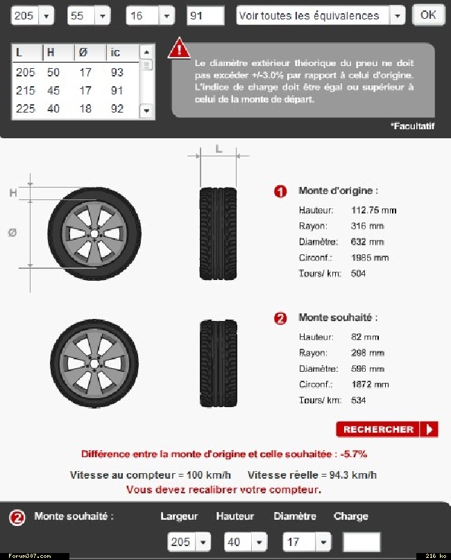

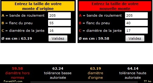

Bonjour Hiiiiii :) voila j'ai une question à vous posez, j'ai sur ma 307 CC 2L des jantes de 17 avec comme pneu du 205-40-17 au controle Technique c'est bon ou pas ?
Une personne a t'elle un tableau avec les tailles de pneus compatible pour 307 CC svp Hiiiiii :)

à l'origine je suis en 205 55 16 Wink

Taille de pneus pas illégale mais tu ne passera plus le CT et ta vitesse au compteur sera fausse, il fallait du 205-50-17 ou alors 225-40-18
tien un site http://www.mtk.tm.fr/pneu_jante/jantes.php

pneus 205-50-17 acheté et monté Hiiiiii :) je suis en regle maintenant Cool

Pour l'instant j'ai jamais eu de voyant allumé Wink Et sa fait presque 2 ans que je roulé avec mes pneus 205-40-17 la avec les 205-50-17 j'ai toujours aucun voyant Cool

Non mais la suis bien en règle je suis monté en pneu d'origine pour les 307 qui sont montent avec des jantes en 17, la taille du pneu 205-50-17 et la taille du pneu d'origine pour les 307 monté à l'origine en 17. C'est mon contrôle technique qui ma donné cette cote et ma dit aucun problème pour passé le contrôle ou point de vue assurance, car je suis monté maintenant en taille de pneu origine !
sniper
Inscrit le: 12 Fév 2012
Messages : 48
Localisation : Calvados
MessagePosté le: Ven 30 Mar 12 à 09:59    Sujet du message: Répondre en citant
Et mon indice de charge et de 93V donc tout à fait au norme pour la 307
